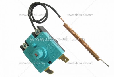

Здравейте.Имам бойлер Елдом на 3 години.Преди два месеца ми смениха гаранционно ключа за пускане, а вчера беше изключила термозащитата след прегряване.Днес се обадих в сервиза но понеже са заети ,ми казаха да отворя капака и да включа ръчно термозащитата.Направих го и включих бойлера като намалих термостата и започнах да чакам.Започна да шуми малко по различно от обикновено.След малко го проверих и шума беше спрял но копчето светеше, но малко по слабо.Увеличих термостата и се чу изцъкването на релето и започна да грее като копчето светна по силно.Намалих термостата и той изключи и копчето светна по-леко.
Обадих се в сервиза и казах какво виждам.Оттам ми отговориха, че сигурно е пробил нагревателя и да продължа да го ползвам до понеделник.Евентуално тогава ще дойдат.Но като си допрях ухото до бойлера при изключил термостат чувах лек шум като от бързовар ,който изчезна при изключване на захранването от външния ключ.Отворих отново таблото и установих че входящото захранване е разменено, фазата и нулата.Обадих се отново в сервиза.Отговориха ми ,че няма значение от коя страна стига фазата до нагревателя.

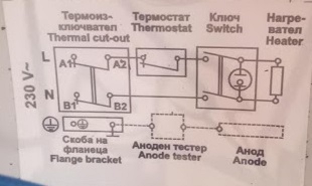

И принципно са прави ,но при пробил нагревател/предположение/ не е така.Като разгледах схемата на свързване се вижда ,че фазата минава през термозащитата, термостата и ключа до нагревателя.
В моя случай минава директно след термозащитата, а термостата изключва нулата. При загрявяне термостата прекъсва нулата,но нагревателя остава под напрежение и при пробив/предполагаем неустановен/взима нула през водата и продължава да грее.
Пробвах със един фазоуказател при включен бойлер и течаща вода да го допра до водата и до батерията. Не свети .Същото и със самоделна пробна ламба.Фазата от контакта и нула от батерията.С това разполагам.Утре имам уговорка с един ел.техник да дойде да замери.

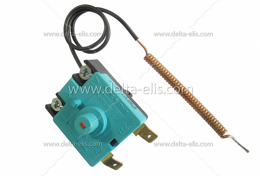

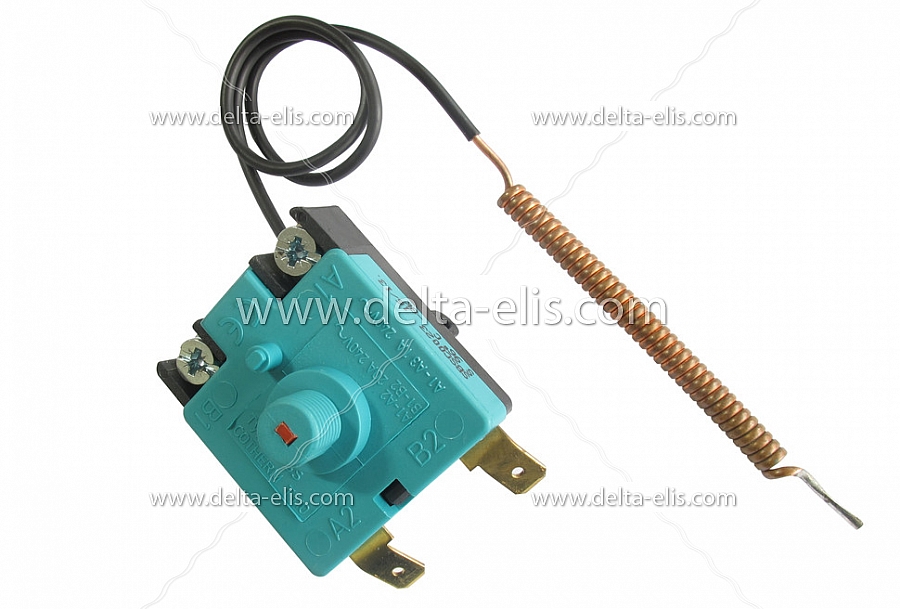

Бойлера го свързва преди три години друг ел.техник. Но най вероятно се е заблудил от цветовете на изхода на термозащитата и така е свързал и захранването.Като загледах схемата и термозащитата входа и изходите са на кръст.
Прикачвам снимки на защитата и схема на свързването.

Фазата трябва да е на клема А, а на клема B трябва да е нулата. Тогава дори и при пробил нагревател термогерулатора ще прекъсва фазата. В противен случай, като си се сетил терморегулатора прекъсва нулата, но през водата веригата се затваря към зануления корпус.
Явно си с двупроводна инсталация, без заземление.

щом си установил че терморегулатора прекъсва нулата вземи размени местата на нулата и фазата на захранването,и ако ти е двупроводна инсталацията гледай да не объркаш зануляването
