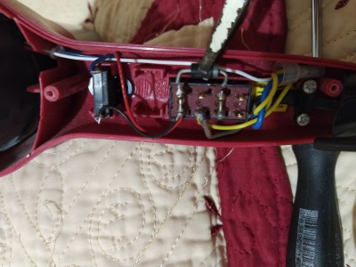

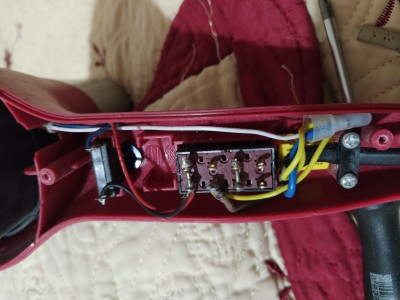

Имам нужда от помощ за един превключвател на сешоар. Жена ми вчера ми каза, че едната степен на сешоара не работи. Като го разклатих малко се чу едно тропане от вътре. Разглобих го и от корпуса падна един кондензатор. Предполагам, че е от превключватела но не знам как да го запоя. Моля някой професионалист да ми помогне от къде е паднал, и къде да го запоя. Качвам снимки на превключватела и предполагаemoto от мен място на кондензатора. Кондензатора е HER307.

Това не е кондензатор, а диод.
Изтрий си втората тема, че си я дублирал.
Този сешоар с какъв ел.двигател е? Върти ли еднакво на двете степени или на по-ниската върти по-слабо?
Запой диода като на снимката:
Ако ел.двигателя е за постоянен ток и е захранен през нагревателя, ако посоката на диода не е правилно монтирана възможно е двигателя да не се завърти. Махаш диода завърташ на 180 градуса и го запояваш пак.
Ма по-възможно е двигателя да е на променлив ток и тогава няма значение посоката на диода.
Има ли бутон за спиране на нагревателите и само да го духа, такъв с натискане?

ср яну 27, 2021 5:41 pmkozl написа:
Все пак има и кондензатор до скобата дето държи кабела.
По-бавно ще върти! На 1-ва степен всичко минава през диода и дори моторчето да взима от нагреватела пак ще върти по-бавно.
Според мен няма значение посоката на диода. Хубаво е да се провери със уред дали е здрав този диод. Явно е прегрявал за да се разпои така сам.

Запойх го и по двата нначина. Върти като на втора степен. Няма разлика в оборотите. Явно е свършил и трябва да търся друг. Прав си, че сам няма как да падне, има причина, и тя е, че явно е прегрял и се е разпоил.
