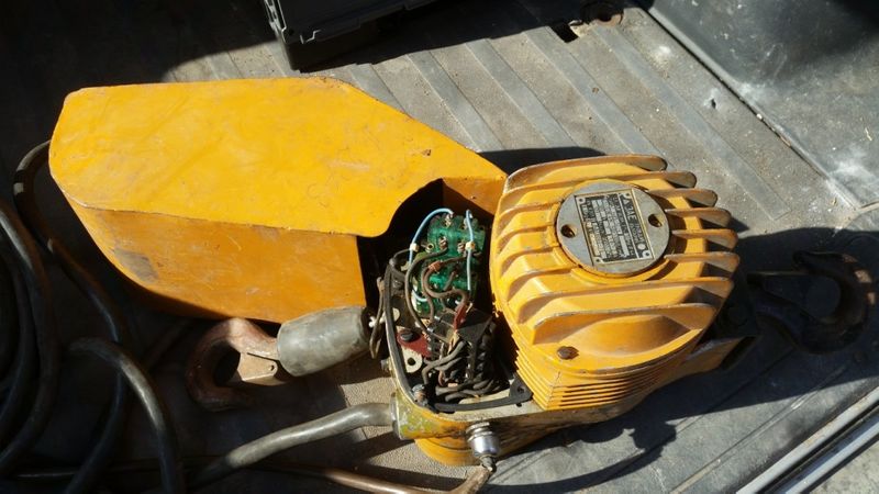

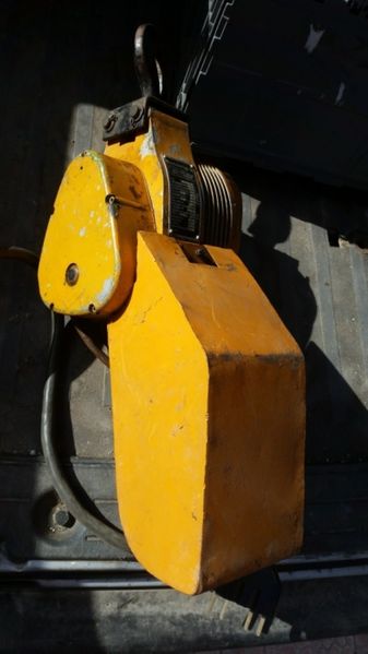

търся си верижен телфер250-500кг, разглеждайки обявите основно на българските телфери че има модели дето имат външно табло и такива дето нямат табло.
тези дето имат табло за тях всичко ми е ясно-има вътре контактори и трансформатор.
интересува ме тези дето нямат табло някой колега има ли наблюдение върху тях ?имат ли работен трансформатор,как става реверса и превключването от бавни на бързи обороти
ето този е от модела без табло

Билян - специалист
Реверса се прави със самите кнопки. Няма траф кнопките работят на 380 волта и това създава грижи по някога .
moimoimoi - майстор
То и аз точно това си мислех че така е направено.
значи ще се ориентирам към телфер с табло.
