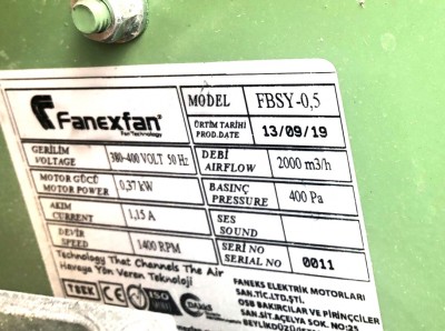

Здравейте според вас работи ли нормално и ако не откъде идва този проблем.

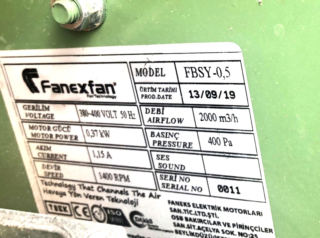

Вентилатор е не засмуква както трябва. Параметрите му са 0.37 kw 1400об./мин

А вие какво сте проверили до момента? Вярна ли е посоката на въртене?

Вярна е посоката но оттука натам не знам с какво да продължа 🙂🙂

Ами ако посоката е вярна и мотора е захранен нормално и върти с 1400об./мин., а вентилатора не духа достатъчно значи ви е необходим по мощен такъв.
пон мар 08, 2021 11:05 amEmil8211 написа:
Вие за вентилатор(раздухване) ли го ползвате или за засмукване(вакуум)? С две думи споделете какво се опитвате да правите с това вентилаторче захранвано от 0,37kW двигателче.
