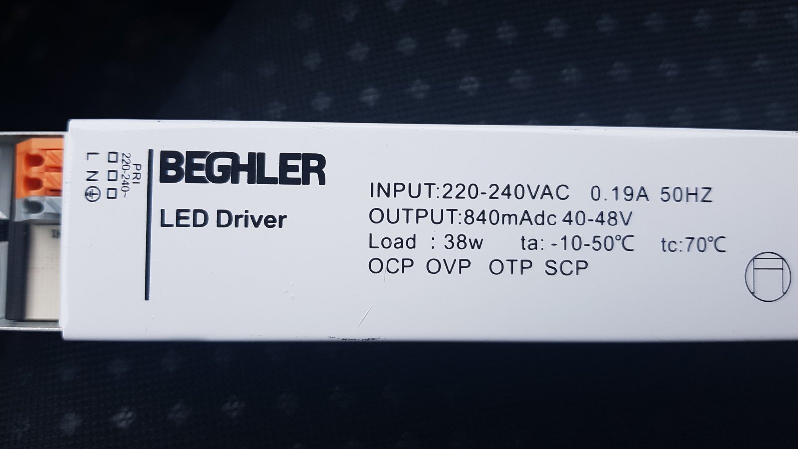

Здравейте!
Имам лед стайна таванна лампа, която си е нищо повече от един ламаринен корпус и в него налепена лед лента с траф /май така се казва/ да я пали. От известно време не светваше всеки път , а премигваше, а накрая започна само да мига като я включиш без да светне. Като лаик реших да сменя трафа/лед драйвера и го свалих да купя същия от магазина. Но тук идва проблема-никъде не намирам с такива характеристики, а ме убеждават,че друг заместител с близки параметри вероятно няма да я запали.
Ето трафчето
Ако някой има идея от къде да се снабдя с такова или с такъв да го замести ще съм благодарен да сподели.

https://www.meanwell-web.com/en-gb/ac-d ... pf--40--48 .
Трябва да си вземеш варианта CC (константен ток). опс тоя е универсален :)

А откъде си сигурен, че проблемът е в драйвера, а не в светодиодите?
Shift - специалист
Ами... не съм, но досега няколко пъти при допира ми с лед ленти като не ще да запали и мига,винаги проблема е бил там. Лампата представлява няколко дълги успоредни ленти диоди, свързани помежду си в краищата си с нещо като обща шина. Като светва и мига най-близката до драйвера лента, другите не светват въобще.
zz_stefanov - майстор
дай снимки, но предполагам на драйвера не му харесва да работи само с една лента. другите може да имат изгорял диод. Знаем ли.
Но и тези ленти не са като продаваните по магазините за 12 V. Та замяната с рингове или някакви светодиодни плочки с драйвер си остава най доброто, ако искаш да запазиш дизайна.
