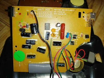

Повредих една платка-на стационарен телефон. Китаец.
Ето снимки:

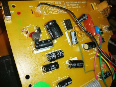

Става дума за счупен елемент, който на снимките съм указал със зелени стрелка и четириъгълник.
Аз общо взето си нямам никаква представа какъв е счупеният елемент. Но ако ми помогнете като ми кажете какъв е, и какви характеристики има, ще си го купя.
С ръцете не съм много добре. :? Но все пак са си по местата им. В смисъл - не са заврени твърде много изотзад. :wink:
Бихте ли ми помогнали, като ми кажете какъв е счупеният елемент, дали има подобен елемент на нашия пазар. Или трябва да търся връзки в Китай за да го набавя? Ако на нашия пазар няма точно такъв елемент - мога ли да го заменя с някакъв подобен. И с какви характеристики?
Мерси. :)
petromaniq66 - специалист
Това е диод 1N4148 има го навсякъде и е най-много 10ст. :) Без него тела не работи ли, но е добре да го има, защото може да опука транзистора на пиезозумера.

Това е 1N4148 има го навсякъде и е най-много 10ст. :) Без него тела не работи ли?
Благодаря Ви за експресния отговор.
Телефонът и без него работи. Но екранът му не се осветява /телефонът си има екран/. През този елемент май че минава ток от батерията на телефона КЪМ телефона, която батерия май че служи само за да работи екрана. ... Ама дали е баш така? Може и да греша.
Ако с някаква тънка жичка "прескоча" поразения участък, може би екранът на телефонът пак ще се осветява. Ама не смея да рискувам да "прескоча" елемента.
Според вас струва ли си риска, вместо да запоявам нов 1N4148 - да споя, едно за друго, двете крачета на сегашния счупен елемент?
Мерси. :)

пет мар 12, 2021 11:01 amsts написа:
За знаещите не представлява проблем /разглежда в коя верига е
включен елемента/ и го заменя.
Вече казах, че не съм от знаещите. Затова направих снимки на обратната страна на платката. Дано да успеем (да успеете), проследавяйки пътечките по платката, да се уверим в правилността на предположението, че счупеният елементът е "диод 1N4148".
Ето снимките:
На снимките съм добавил лилави цифри 1, 2, 3 и 4.
Трудно се забелязват. Но ги има.
С 1 на снимката съм означил "минуса" на последователно свързани две батериите АА 1.5 В. До 1 токът стига през жичка.
С 2 на снимката съм означил "плюса" на последователно свързаните две батерии. До 2 токът стига директно през пластината на батерийния отсек. И от много сваляне и поставяне на батериите - "плюс"-овата пластина, премърдвайки при всяка манипулация с батериите, се е откършила от платката.
С 3 съм означил едното краче на счупения елемент (на "плюс"-овата пътечка е).
С 4 съм означил другото краче на счупения елемент. Пътечката му тръгва незнайно (незнайно за мен) накъде.
Та... да помоля още веднъж да се уверим, че счупеният елемент е 1N4148.
Мерси. :)
lyubohar - майстор
Няма смисъл да се проследяват пистите на платката.
Разбра се какъв е диода.На платката даже има картинка как се запоява.
Спрямо твоята картинка горе е анода,долу катода.
С лупата,която си гледал-катода е кристала,анода-проводника,който се забива в него.
