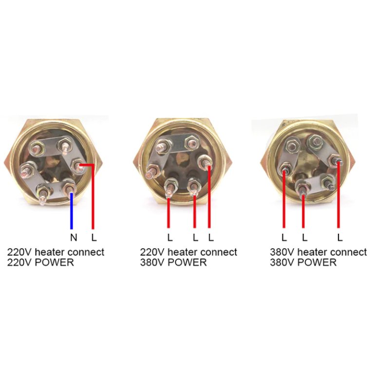

КАК трифазен бойлер може да се преправи на монофазен?
valentino76bs - майстор
На хвърчащ въпрос....долу горе тъй!
speka_rs - майстор
Само да отбележа, че трябва да се внимава със кабелите.
Пример: Ако 3 фазен 9 кВт бойлер е свързан по 1първия начин който е показал колегата ще му трябва кабел 10 мм2 за дълга работа.
Та ако може малко повече информация ....

Имам малка, стара, профи миялна машина. И умувам какво да я правя. Бойлерчето и е 3л. не помня киловати, но е трифазно със сигурност

Ааааа, искаш да си я ползваш на монофазен ток....Ами то, не е само бойлерче, а има и моторче, дето трябва да го преправяш....
вт юни 01, 2021 7:32 pmky-kyy написа:
Не знам за моторче. Със сигурност има една-две помпи :-)
