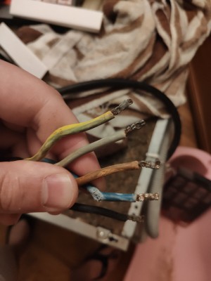

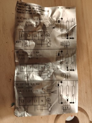

Сдбобих се с нова (стара) миална машина (Miele g 7855), но когато я закарах в нас се учудих, че кабела за свързване е с 5 а не стандартно с 3 жици.
Оказа се, че миалната машина може да работи на трифазен, двуфазен и монофазен режим (или поне така ми бе казано). Когато обаче попитах как да я свържа към стандартна инсталация в апартамент, получих две различни мнения. Едното беше да свържа стандартно кафявия (фаза), синия (нула) и зеления (маса) в щепсела (съответно да изолирам черния и сивия), а другото да обединя кафявия, сивия и черния заедно (фаза), синия (нула) и зеления (земя). За това и рещих да потърся трето мнение.
Ще съм много балгодарен, ако някой може да помогне.
