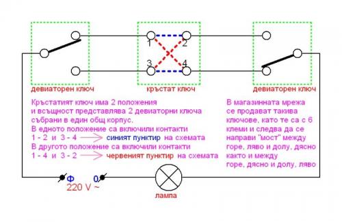

Здравейте, може ли някой да ми помогне със схема на свързване на четири девиаторни ключа, намирам такава, но само за два. :?:
fikata - майстор
Схемата е с два девиаторни и два кръстати ключа.Между двата девиаторни- два кръстати и така осветлението /консуматора/ се управлява от четири места.
За втория кръстат ключ повтаряш свързването като на първия.

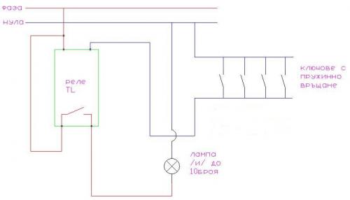

За светването на лапата от повече места се ползват кръстати ключове,а може да го направиш осветлението със импулсно реле!
ето схеми на кръстат ключ със дивиатор и на инпулсно реле:

Значи, майстор щеше да идва да ми ги връзва, но не дойде. Та той ми каза да купя четири девиаторни ключа, и понеже ги имам сега, може ли от два девиаторни ключа да се направи един кръстат, защото мярках някъде май подобно нещо, но не го намирам?
fikata - майстор
По принцип може. Освен ако си попаднал на модел,който не позволява.
Кръстатият ключ трябва да прави контакти така при двете положения

Варианта с импулсно реле щеше да е по-добър и доста удачен, а вероятно и по-евтин, ако има големи дължини между ключовете и ще трябва доста кабел. Но за този вариант ще ти трябват 4 бутона (като стълбищните бутони). Ако можеш върни ги в магазина и вземи бутони и после тук ще ти се обясни какво да правиш.
fikata - майстор
Принципна схема с импулсно реле, вместо девиаторни ключове.
Ако са необходими повече бутони и лампи свързването им е паралелно на показаните на схемата.

намираш си два девяторни и между тях колкото си искаш кръстати ключа.Успех
