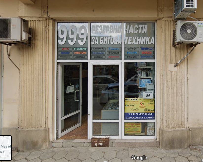

lyubohar - майстор
На ул.Симеон до Мария Луиза навремето имаше работилница за реотани.Може и да не съществува вече.Със старите отивах и навиваха.
Борислав Бачовски - напреднал
вт юли 27, 2021 10:07 amrossenboy написа:
Някаква идея къде мога да намеря подобни нагреватели/реотани с дължина 8-10-12 см за София?
Нагревателните елементи /реотаните/, не се измерват в сантиметри, а в ом, килоом и т.н. Съпротивителният проводник, се измерва в Ом на линеен метър, като от значение е и неговото сечение /дебелина/.
stefanjor - специалист
вт юли 27, 2021 11:21 amlyubohar написа:
София, ул. цар Симеон 86
