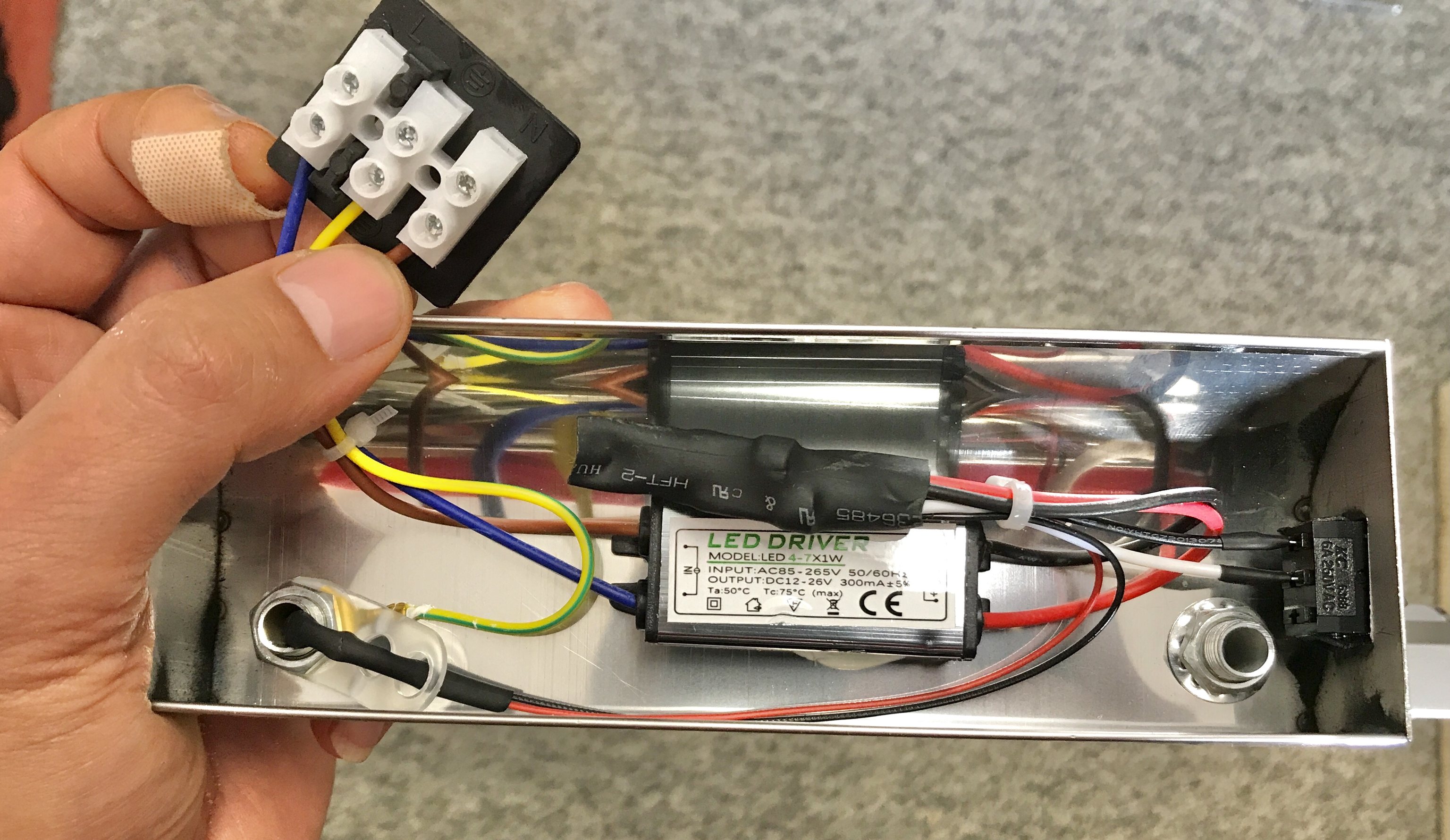

За над огледалото в банята ли? Ако да - има някакъв смисъл да е на ниското напрежение. В банята се мокри. Ако се намокри ключа по-добре да изкара 20 волта през него отколкото 220 волта. Ще харчи почти никакъв ток в тази конфигурация иначе.
Иначе гледам и земя му предвидили. А на мен ми обясняваха, че никой не бил пускал земя на осветлението и не слагал ДТЗ, щото нямало нужда от нея. А за банята определено може да е полезна в някои ситуации...
