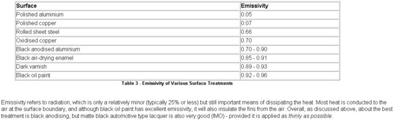

Искам да Ви попитам ако може,една алуминиева шина 100 на 10mm кога по-добре се охлажда?Когато е боядисана с блажна боя или когато не е боядисана?

Ако е боядисана в черен цвят ще се охлажда по-добре

ELEMENTAL написа:
Зависи от дебелината и топлинното съпротивление на боята. Най-често допълнителното термично съпротивление на слоя боя не може да бъде компенсирано от по-доброто излъчване. За да няма загуби в покрития, обикновено самият алуминий се анодира до черно.

Ако е изчислена правилно шината боята няма значение. Ако е изчислена грешно пак няма значение. Така че боядисвай спокойно.

Там е работата че фазите/шините/ трябва да са боядисани в три цвята

(2) Шините на трифазна система за променлив ток се обозначават буквено и цветово, както следва:
1. шина L1 (A) - жълт цвят;
2. шина L2 (B) - зелен цвят;
3. шина L3 (C) - червен цвят. :wink:

Колега krasiorocknroll конкретизирай точно питането си. Иначе в нашите уредби всички тоководещи части са боядисани в съответния за фазата цвят и няма проблем.
