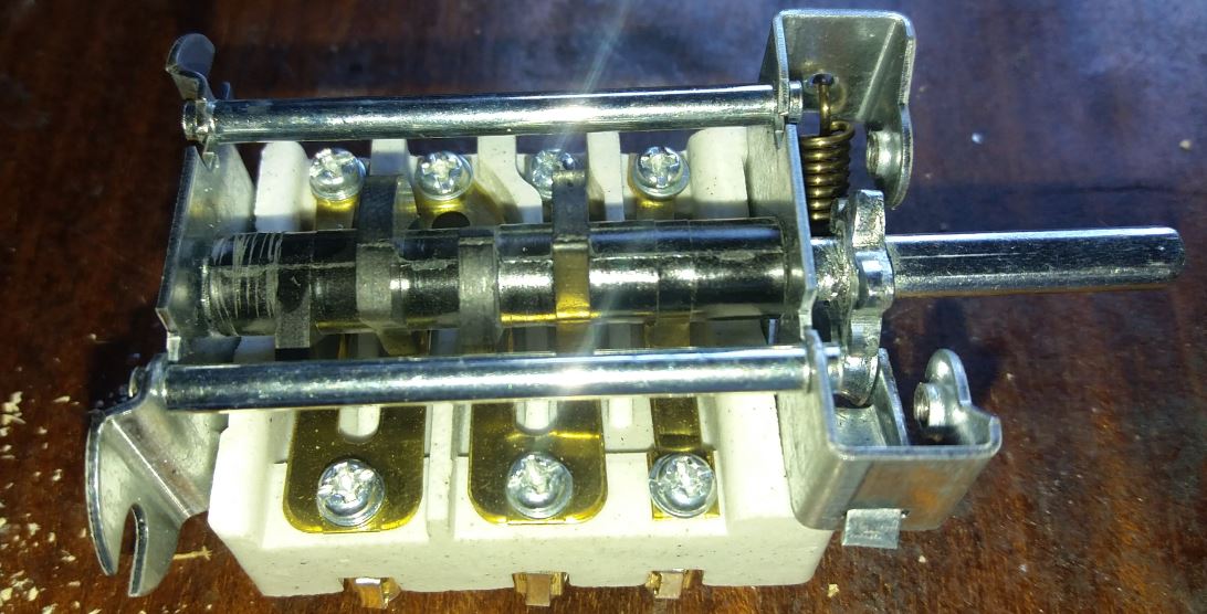

Има ли някой схема на този ключ?
sts - специалист
Положение на ръкохватката:
0 - изключено;
1 - последователно свързване;
2 - включен един нагревател;
3 - паралелно свързване;
Като справка - свързване на печка
"Лъч" и стари единични котлони.

Това е ако ключа е 4 тактов.
На сникката е 5-тактов
0 - изключено;
2 - включен по-слаб нагревател; (този с по-голямото съпротивление)
3 - включен по-мощен нагревател;
4 - паралелно свързване;
Ако двата нагревателя са с еднаква мощност е без значение кои на 2 и кой на 3.
Тук е пропуснато, че втория край на сигналната лампа се свързва към нулата в дясно на снимката.
PS: Т.к. пускаш темата за 18-ти път, а вече ти беше показано, защо не обясниш точно какво изкаш да превиш, че да ти се обясни конкретно.

Благодаря. Нещо не беше наред с форума. Натискам [ПРАТИ], чака 5 минути и дава грешка.
След това натискам отново, пак грешка. и т.н. А то явно при всяко натискане е публикувало.
Взел съм едни соларни панели и искам да мога да ги превключвам в паралелна и последователна конфигурация за тестове с два различни инвертора.
Честно казано нищо не разбрах от тези схеми и таблици. На коя степен кой извод става паралелен с кой и с кой става последователен?
Нещо такова ме интересува: Изображение
iliya_i - майстор
съб авг 21, 2021 7:38 pmnеwage написа:
Ами точно с този ключ не става. Панелите са на постоянен ток и за да ги превключиш от паралелно в последователно не трябва да имат общ контакт. По принцип този ключ е създаден и се използва да превключва два нагревателя към един източник на променлив ток. А на теб ти трябва нещо различно от това.

съб авг 21, 2021 11:19 pmMamaMy написа:
Трябва ти двоен ЦК ключ.
Май така ще стане. Благодаря за чертежа.
