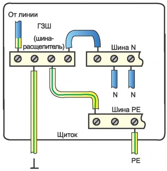

Според наредбите PEN проводника в тази система трябва да се раздвои на PE и N на отделни шини с връзка между тях в самите отчетни табла по подобна схема.
Оттук обаче би следвало към къщата по въздушна линия (както е в момента) да вървят 3 проводника: L, N, PE. При мен, както и при моите съседи вървят само 2.

4. Делиш си ПЕН проводника, който идва от енергото на PE и N, както си показал.
5. Пускаш три проводника в къщата.

Личното ми мнение е, че TN-C-S (снимката, която си писнал) + собствено заземяване вързано към ПЕ шината е най-доброто решение.

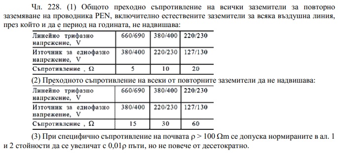

А можете ли да ме упътите как точно се интерпретира този член?
Тъй като нямам идея как да измеря общото заземяване, трябва ли да го вземам предвид или като набия коловете да гоня тези 30 Ома в т.2?
