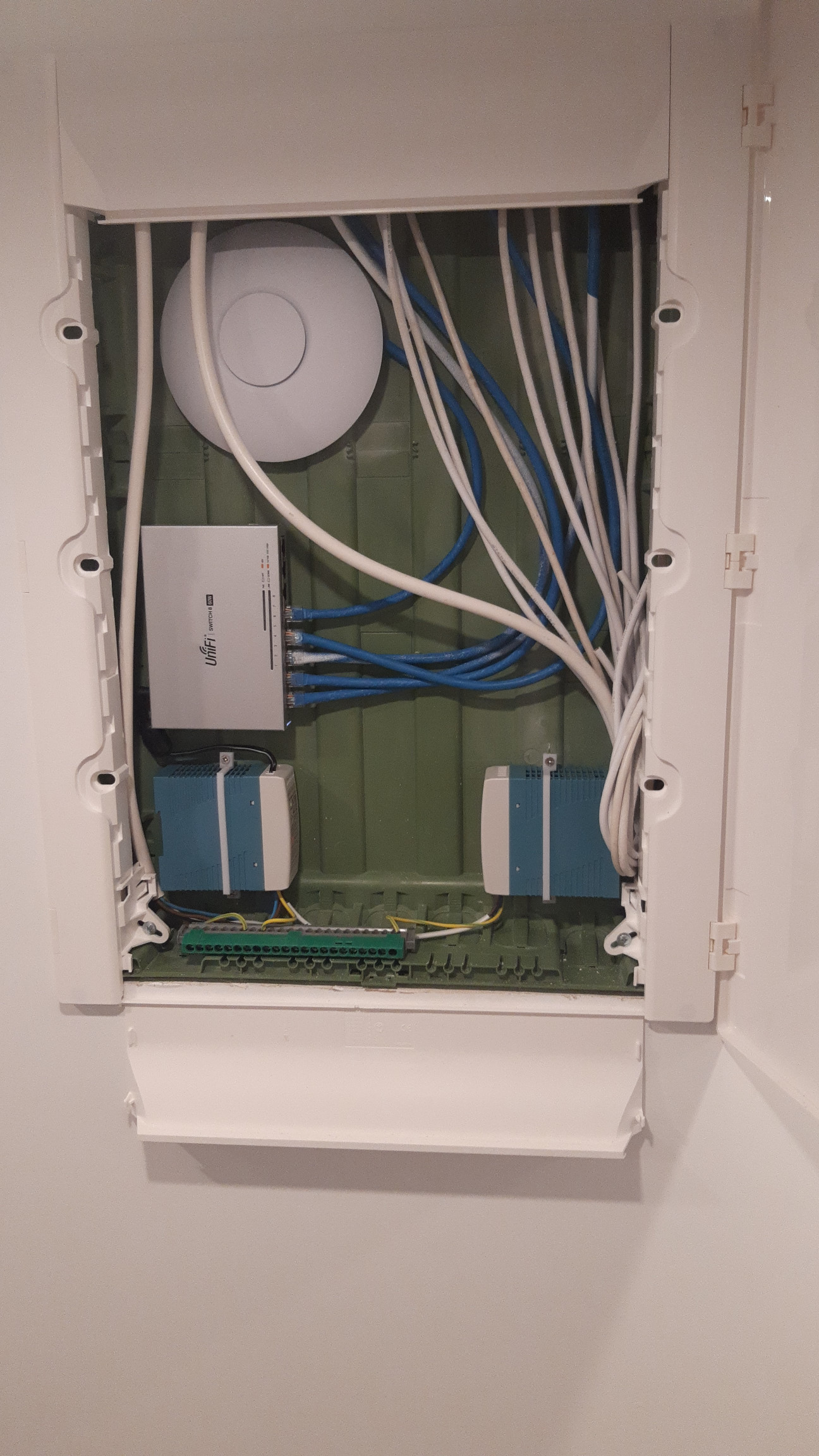

Здравейте! Правя инсталацията вкъщи и искам да си прокарам гофрирани тръби за интернет кабелите и да ги свържа с рутера в табло. Какъв диаметър тръби ще препоръчате за ftp кабел и какво табло да си взема? Гледам, че вместо гофрирани има и гладки тръби. Благодаря!

Таблата за мрежово оборудване се наричат шкафове. Най вероятно защото вътре освен пач панела на който са свързани всички кабели има и суич и рутер, понякога и ПОН които греят и се нуждаят от вентилация. Актуалните кабели са категория 5е/6 минимум, биват със и без сърцевина, екранирани или не и т.н. В зависимост от броя кабели който минават в една тръба си определяш диаметъра на тръбите.

За мен е излишно напъване кабелите да са полагат в гофра с изключение на пва опроводяване. Окабелявай си всичко в мазилка, ако те е страх да не ти се прецака фтп или коаксиал примерно, пусни си резервни и аз пускам всичко до точка. Гофра пусни само на входящия кабел от стълбището, операторите постоянно си сменят цените и съответно хората си сменят доставчика доста често. Когато това стане и ако си окабелил предвидливо за всеки възможен сценарий, няма да ти се наложи никакво допълнително окабеляване или къртене.

ср авг 25, 2021 8:26 amНики274 написа: За мен е излишно напъване кабелите да са полагат в гофра с изключение на пва опроводяване. Окабелявай си всичко в мазилка, ако те е страх да не ти се прецака фтп или коаксиал примерно, пусни си резервни и аз пускам всичко до точка. Гофра пусни само на входящия кабел от стълбището, операторите постоянно си сменят цените и съответно хората си сменят доставчика доста често. Когато това стане и ако си окабелил предвидливо за всеки възможен сценарий, няма да ти се наложи никакво допълнително окабеляване или къртене.Ще ги слагам в пода, та не ми се иска ако нещо не е наред после да къртя плочки или паркет, та затова в гофре. Чудя се дали вместо гофре да ползвам тръби, ако някой има опит с тях да каже мнение.

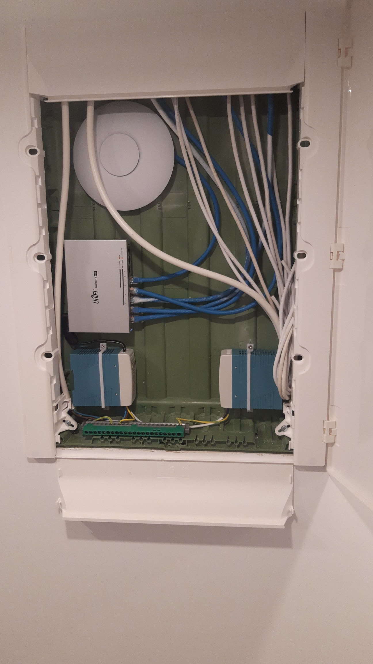

Гофрета са при мен. Кабела гледай да не е shielded, че минава с много зор. На всеки етаж по средата на къщата имам комуникационно табло за гипсокартон. Вратата на таблото осигурява охлаждане - затворена не прилепва плътно по основата. Таблото е пластмасово за да не екранира сигнала. Използвах табло за предпазители на Legrand - Practibox 3 и му изрязах DIN шините. Не можах да намеря друго подходящо табло. Масово комуникационните са метални.
Вътре е подредено почти като аптека. Използвах захранващи блокове на Meanwell и разкарах фабричните захранвания.
Гофрета с външен диаметър 20 за кабелите. Само връзката между двете табла е с 30+ гофре.
В същите табла са и кабелите за IoT нещата. За датчици за качество на въздух, за управление на вентилацията, подовото отопление и т.н.
