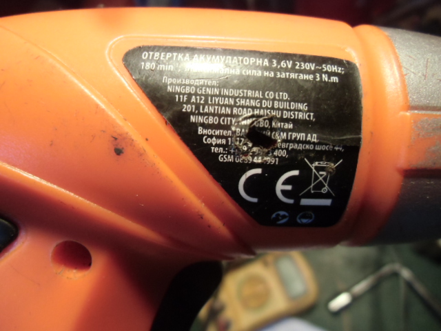

Въпроса е следният:На съседа акумулаторната отвертка(незнам марка/модел,някаква китайска) и заминала батерията.Той е убеден,че ако вземе малко по силно зарядно и го свържи директно,ще проработи.Аз не съм уверен в това.Понеже не ги разбирам нещата,моля Вас за мнение.Отвертката му се захранваше с четири батерии по 1.2 волта/700млА,т.е. тя е 4.8в/2.8А.Какво трябва да се купи за да тръгне тая отвертка?

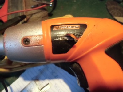

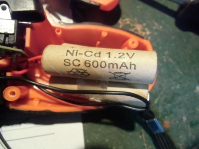

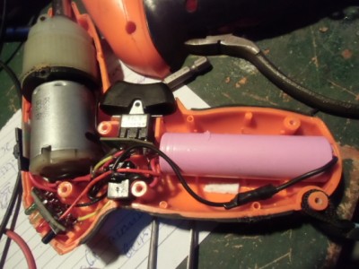

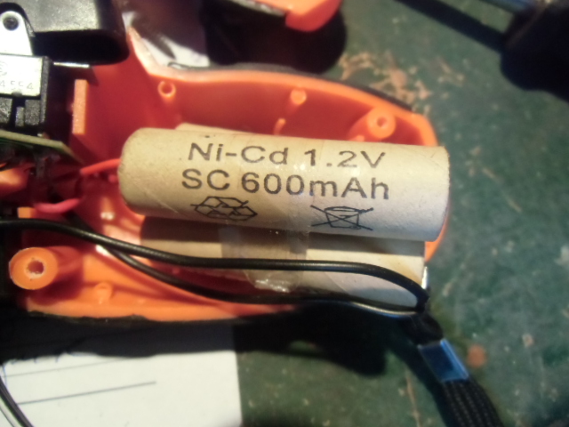

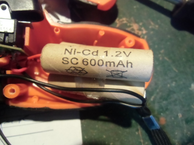

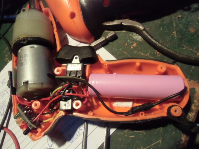

На моята акумулаторна отвертка бяха три батерии по 1.2 волта и 600 мА, никел-металхидридни,но ако ги заредя единия ден , на следващия като поработя малко и издъхват.
Затова ги замених с една литиево - йонна 3.7 волта и 4200мА,от повредената батерия на лаптопа. За сега работи добре .
