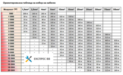

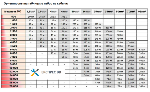

Виж това дали ще ти свърши работа,
mironcho - специалист
Колкото е по-дълъг кабела, толкова повече от подаденото в началото напрежение се губи, а в книжките има норми до колко процента може да пада напрежението при консуматор в края на кабела.
Таблицата дали върши работа - може би, ама не ми се смята за да го твърдя. И дори и да върши работа ще важи за кабел без прекъсване и междинни връзки.

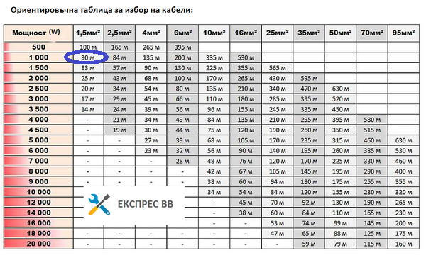

Всъщност виж маркираното и без да ползваш формули прецени дали да се довериш. Може би "на квадрат - киловат" ще излезе по-вярно :axe: въпреки, че и то е твърде условно...
Благодаря за таблицата!
На мен ми се смята, но не знам по кои формули.
