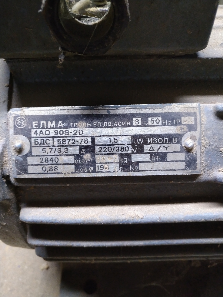

Здравейте и за много години на всички. Комшията има един стар двигател който в момента е свързан в монофазна мрежа в схема триъгълник с два кондензатора и един обикновен ключ. Не съм сигурен за какво са кондензаторите, предполагам за да осигурят по голям стартов ток да може двигателя да стартира. Човека казва че сега както е свързан двигателят сам си сменя посоката на въртене. Въпроса ми е как да разбера трифазен или монофазен е двигателят и ако го свържа в звезда на трифазен ток дали ще работи. На табелката почти нищо не се вижда, но се вижда обозначението ∆/*
															По означението на табелката. За монофазни двигатели не е възможно свързване в звезда или триъгълник.
Но обозначението на табелката е валидно само до първото пренавиване. После един господ знае как е пренавит.
