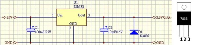

Имам една машинка която работи с една батерия от тези
но много бързо се изтощава .....
батерията е на 3 v ... може ли да се използват онези адаптери които имат 1,5v , 3 v , 5v , 9v , ли бяха
да се пусне на 3v и да се свърже ?

Отговора е : и да и не ,зависи от машинката.Адаптора има напрежение по-високо от указаното за определената големина защото не е стабилизирано.

Разбира се, че можеш. По високо напрежение ще ти показва без товарV А ток ще ти дава зарядното достатъчен.

ня някъква опасност за машинката ?
ELEMENTAL - специалист
Включи го на адаптера и ще трябва да си купуваш нов стимулатор.На повечето адаптери трансформаторите не са им добре изчислени.Резултата-вместо 3 волта ще ти дава от 6 волта нагоре.Под товар това напрежение ще падне, но не очаквай, че ще се доближи до 3-те волта дето ти трябват.(Ако беше правилно изчислен трафа да дава 3 волта на вторичната намотка, на изхода щеше да имаш 4,2волта на празен ход).Единствения начин е след адаптера да се сложи стабилизатор.Тук вече варианти има колкото щеш.Стабилизатор с 7833, с ценер, с мА723....избираш си ти.

А ето ти и схема с 7833.
_____________
Заб.При вх. напр. под 14волта С1 трябва да е 100мF/16V,при вх. напр. под 22-23волта - 100мF/25V, при напр. под 32-33волта - 100мF/35V :!:
