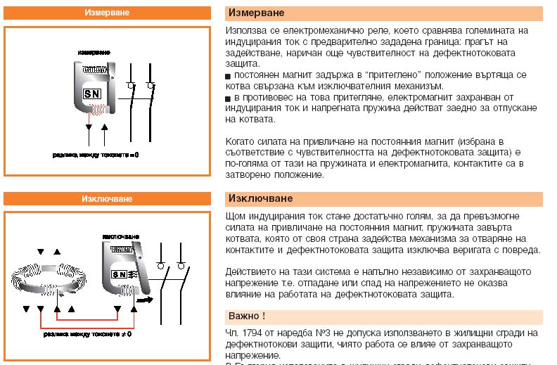

Мен този PDF много ме изкефи. Намерих го вчера, тъй като си купих дефектнотоква защита и се чудих как да я свържа. Проведох няколко тел. разговора с хора, на които ел. инсталаците са им професия. Та мога да разкажа моя малък опит и това, което направих тази сутрин. През дефектнотоковата защита минават и фазата и нулата. Идеята е да има три проводна инсталация, която при мен е само за контакти, тъй като не виждам смисъл да пускам такава за лампите(БДС май повелява друго нещо като цяло, но какво да се прави.) С хората, които ми го продадоха дефектнотоковата защита се разбрахме, че е добре да има на всеки етаж поне по една дефектнотокова защита, а от PDF-а разбрах, че и с повче не е лошо и е въпрос на пари. Оказа се също, че има различни видове дефектнотокови защити. Пак в PDF-a това е обяснено добре. На мен като човек, които нищо не разбира от тези неща не ми стана много ясно дали има значение в каква посока я свързвам. То очевидно може и в двете, но предполагам, че има един по-правилен начин т.е. гледана от пред дали кабелите, които идват от уличното табло влизат от горната и страна или от долната. Третия кабел, които обикновено е жълт с зелена ивица се връзва към нулата преди дефектнотоковата защита. Също така се чудех дали някаде не е добре да има заземяване. Аз нямам проблем да набия накаде заземителен кол и да дръпна една жица до таблото, тъи като става дума за къща. Забелязах, че таблото, което е на стълба пред къщата има заземител, които не ми е ясно каде е вързан и дали въобще е вързан. Това мисля, че мога да го проверя. Та ако някои има опит с подобно нещо или вижда грешка в това, което съм направил, ще се радвам, ако сподели. Smile

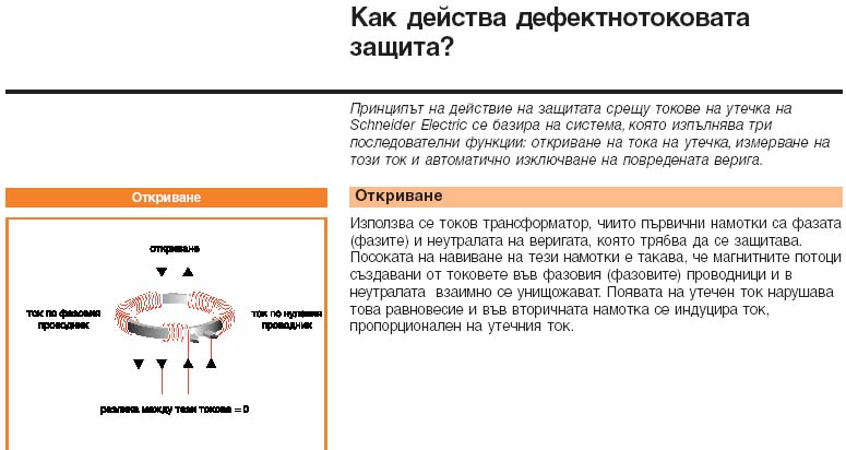

Обяснението е в самото име на защитата, но първо трябва да уточня, че дефектнотокова защита е търговско наименование а по-правилното е остатъчнотокова защита. Тя представлява тороидален траф през който минават навити фазата и нулата в обратна посока така, че да се създадат два потока с еднаква големина и противоположна посока. има една намотчица, която при протичане на ток към земя, токът който влиза през фазата /условно избираме посоката/ не е равен на този които тече по нулата, защото част от него отива в земята /която е еквипотенциална с Пе-проводника-демек третата жица/. Компютрите имат утечка 4-5мА към корпуса, които е свързан към земя и като се съберат 4-5 компа с по 4-5 мА се достига ток 20-25мА а дефектнотоковата на толкова изключва, нищо че пише 30мА. Търси ДТЗ тип "si" - тя е предназначена за комшютърни зали...
