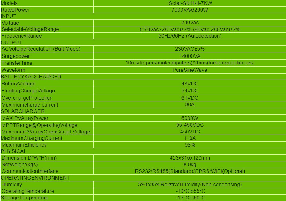

Здравейте колеги, имам 5 панела JINKO Tiger Neo N-type JKM575N-72HL4-BDV и мисля да поръчвам хибриден инвертор EASUN POWER 7KVA 7000VA Hybrid Solar Inverter 48V Built MPPT, та въпроса ми е ще работили нормално с тези панели или ще му трябват още.
Идеята на по-големия инвертор е в последтвие да се добавят още панели.
Благодаря!

Би ли споделил спецификациите на контролера в инвертора и на панелите?
пон апр 01, 2024 8:42 pmbrum написа:
Панели:
Максимална мощност (Pmax): 575 Wp;
Напрежение при максимална мощност (Vmp): 43,73V;
Ток при максимална мощност (Imp): 13,15A;
Напрежение на отворена верига (Voc): 52,30V;
Ток на късо съединение (Isc): 13,89A;
Ефективност на модула: 22,26%;
пон апр 01, 2024 4:12 pmfarfalak написа:
мисля да поръчвам хибриден инвертор EASUN POWER 7KVA 7000VA Hybrid Solar Inverter 48V Built MPPT,...
Първо кажи за какво точно мислиш да го използваш тоя "инвертор" ?
Защото по-скоро е UPS към който можеш а сложиш и соларни панели.
За останалото.
Нещото е с един вход за соларни панели ограничен до 450V
Твоите панели са с 52,30V
Сметката е елементарна:
450 / 52,30 = 8,6 панела. Следва да избереш 8 панела.
8 х 575 Wp = 4600 Wp
Сега имаш 5 панела.
Ако в последствие ще добавяш панели, то можеш да сложиш още 5 но паралелно на тези.
Демек може да сложиш само един стринг от 8 панела а за повече трябва да ги разделиш на два.
И съответно да са с еднакъв брой панели.
Дано е станало ясно...
