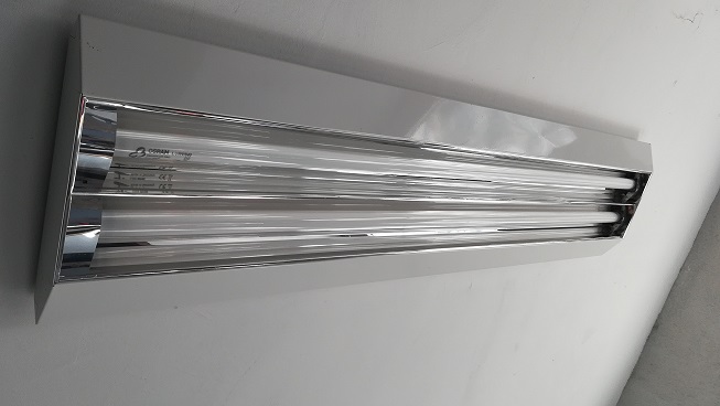

В гаража съм с 3 двойни тела с 1200мм пури по 18Вт.(edit: 36Вт)
Когато ги купувах бяха модерни, с ел.баласти Филипс бля-бля, но нещо не ме кефи, че сравнително често горят, а не са евтини пурите. Замислям се да мина на диодни пури директно на 230 AC, като се чудя, дали да избера такива с 360 градуса светене или някакви със насочено светене 160 или подобен градус.
Рефлекторите на телата са перфектно лъскави.

Сменяй смело с LED-4000K. Пури, фасове, джигари, Е-27, каквото дойде, всичко. С най-евтините Е-27, 4000К на V-TAC съм и подскачам от радост стана вече повече от година. Преди месец си взех за проба една Е-27, 4000К с чип Samsung. Свети като за световно и то с интензитета на 125W едисонка, при положение че дърпа от мрежата мисля 17W по спомен, трябва да намеря кутийката, та да и видя SKU-то. И най-вече ОСВЕТЯВАТ, а не само светят. Най-ми допадна цвят на светлината 4000К, така наречената ''дневна'' светлина.

Kaкви са пък тези лум. пури с този размер и тази мощност? Да не са 36W?
radius - майстор
Да, не знам откъде ги измислих тия 18Вт.
ESPACE - майстор
Учудвам се че ти горят сегашните. При маркови пури и баласти като твоите е повече от странно. Поне 10 години без проблеми е трябвало да изкарат.
Ако си вземеш сега някоя джик-так марка LED и наполовина няма да изкарат.
+ 1 за Джик-Так - бягай далеч от тях.
Примерно ТЕЗИ са много добър избор.

Ами аз се учудвам и ядосвам, но за 3 години 4-5 са заминали и според мен е много, не живея в гаража все пак.
Хидра, тъкмо към тези се бях насочил но от https://www.tmt-elkom.com/traba-led-16w ... 17975osram
О, аз съм дал пример за модел а не за цена.
Разбира се може да се намерят по-евтино но това беше първото дето ми попадна.
radius - майстор
Никой нищо не каза за ъгъла на светене или каквото такова, може би са по-удачни такива с насочена светлина, въпреки наличните рефлектори.
