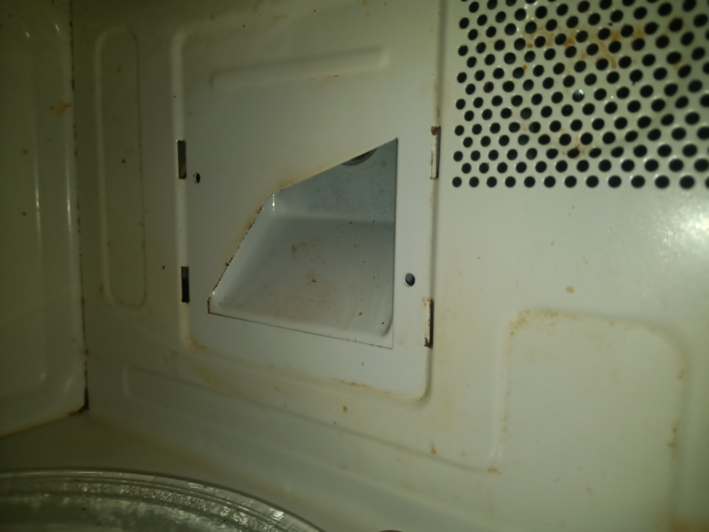

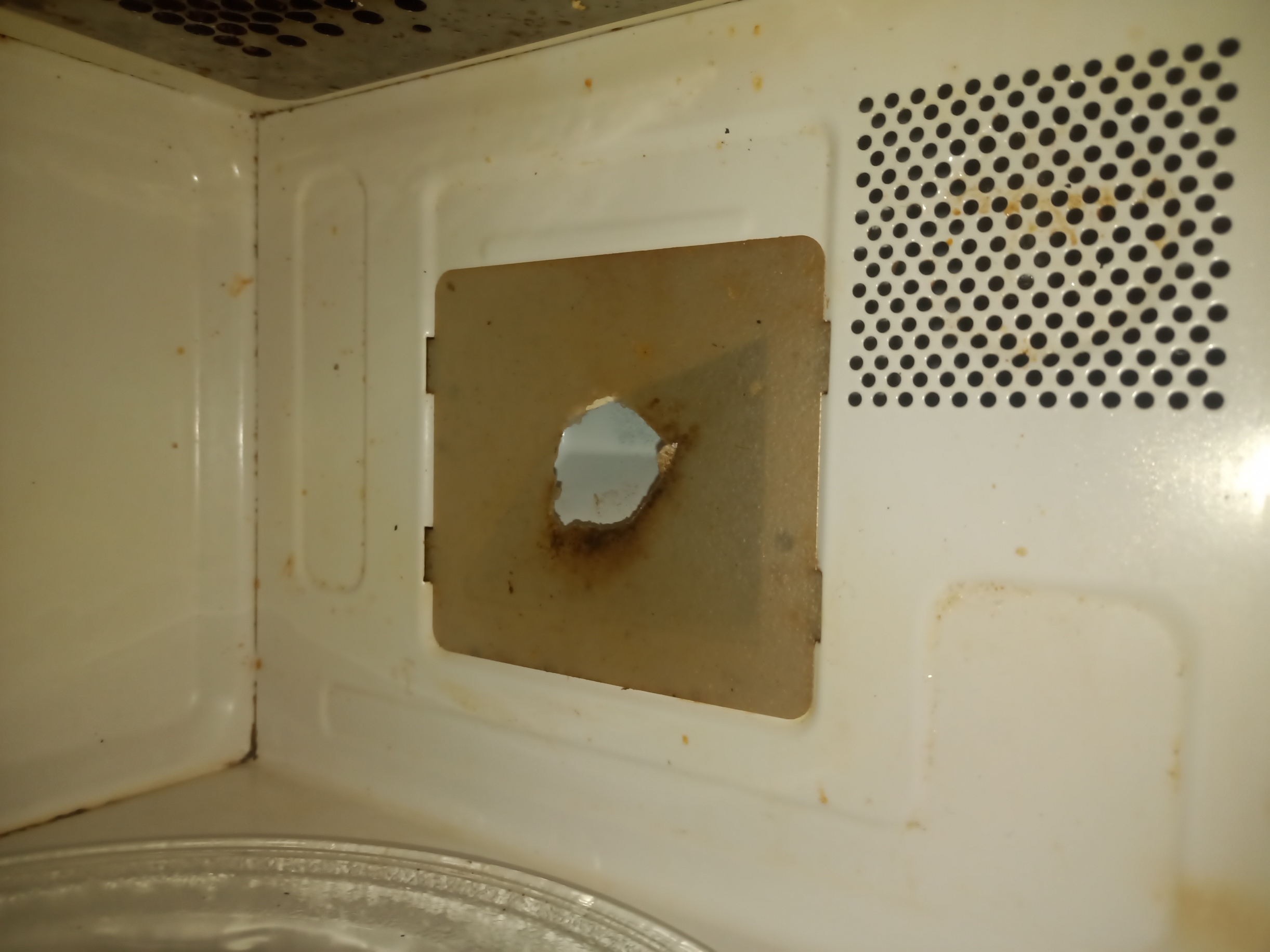

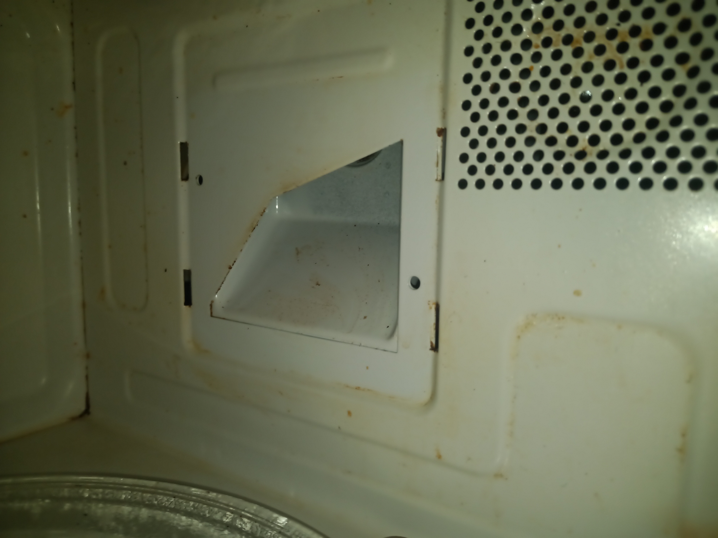

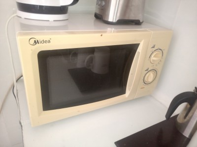

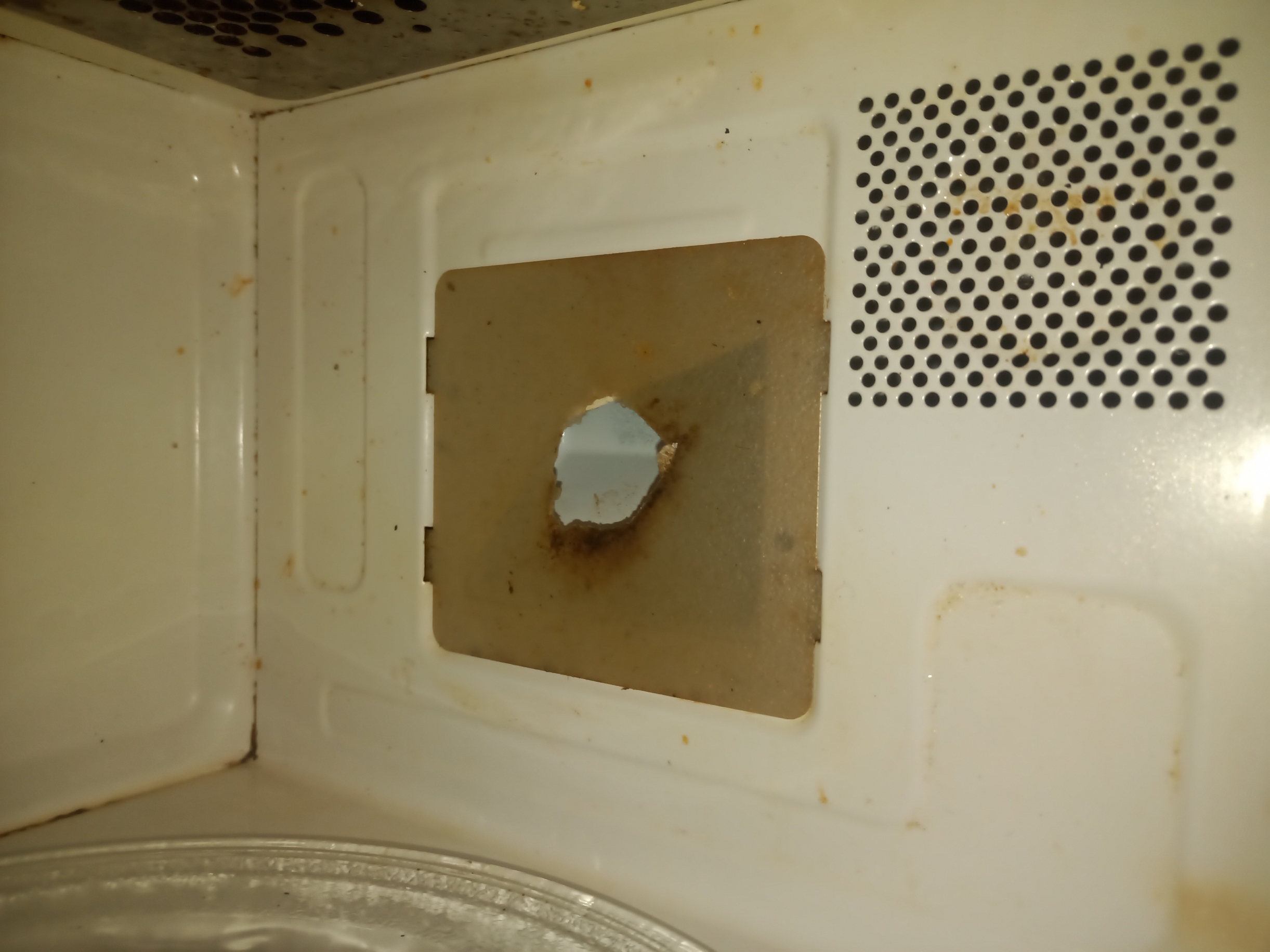

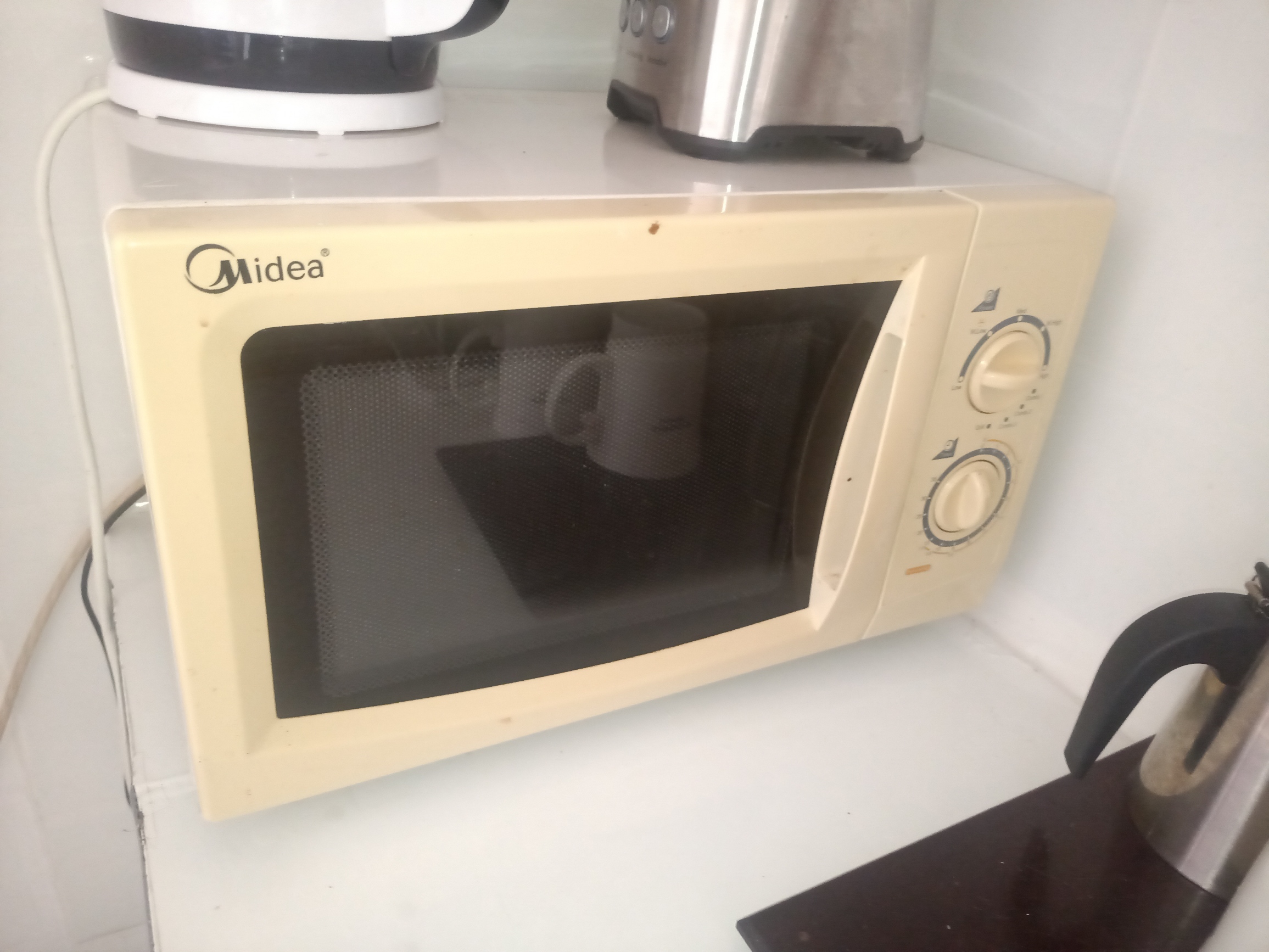

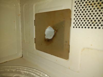

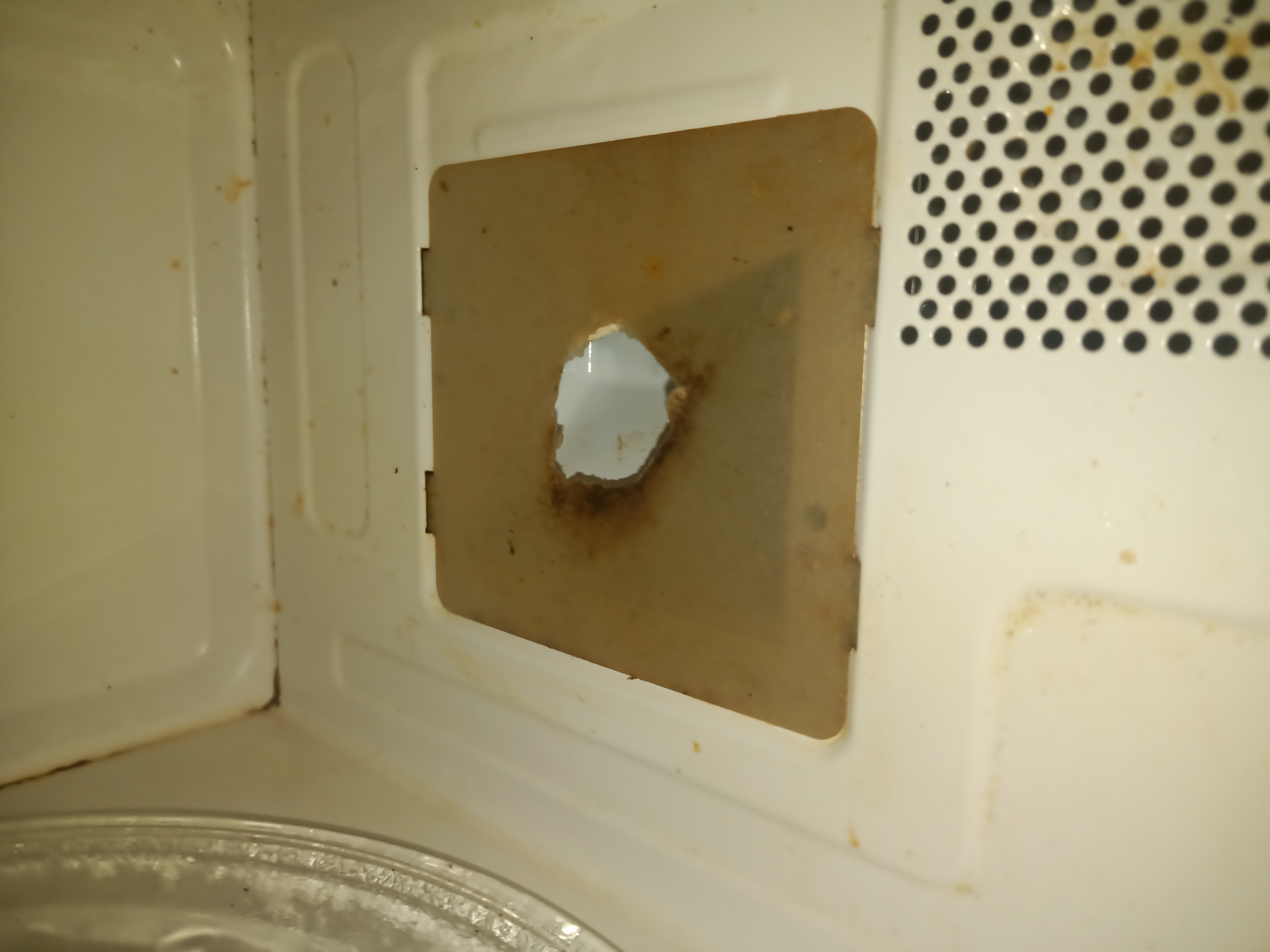

вт апр 05, 2022 1:08 pmabracadabra написа: Днес при почистване на микровълновата печка, си пробих нагорялото огнеупорно(като от слюда) капаче на отвора пред магнетрона.Докъде води чистенето. Не бива да се чисти
Може ли да намеря ново, за какво служи това капаче и може ли без него да си ползва печката?
Приачам снимки:
IMG_20220405_130347.jpgIMG_20220405_130030.jpgIMG_20220405_130023.jpgIMG_20220405_130018.jpg
 Не може без нея
 Слюдата я има като резервна част
