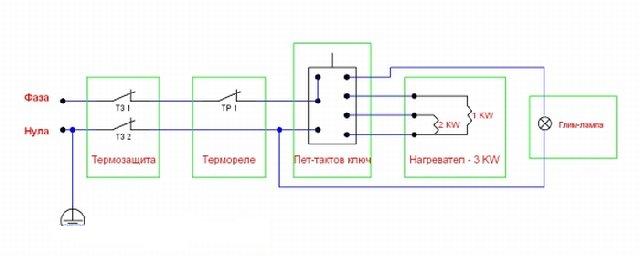

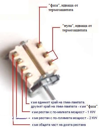

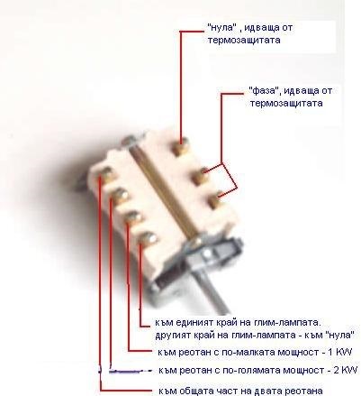

Натъкнах се ба 2 почти еднакви схеми на свързване на "5-тактов ключ за бойлер" само че се разминава къде се включва фазата и нулата.
Бихте ли отговорили кое е правилното свързване?
5-тактов ключ за бойлер 2.jpg (41.27 KиБ) Видяна 7964 пъти
5-тактов ключ за бойлер 1.jpg (36.63 KиБ) Видяна 7964 пъти
Hoвoceлckи - майстор
Във "втората" се натрапва "фотошоп" :?:
Използвай първата схема.
krasi92 - майстор
Използвай втората схема като между термозащитата и ключа трябва да има терморегулатор. Тези и двете са супер яки схеми. От феисбука сигурно.

falcoh - специалист
Аз мисля че втората схема е по-правилна, защото ако се пробие единия реотан то другия може да работи без да даде накъсо цялата инсталация и да не се налага спешна сменя на нагревателя.
