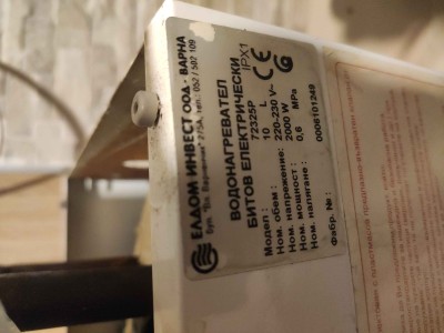

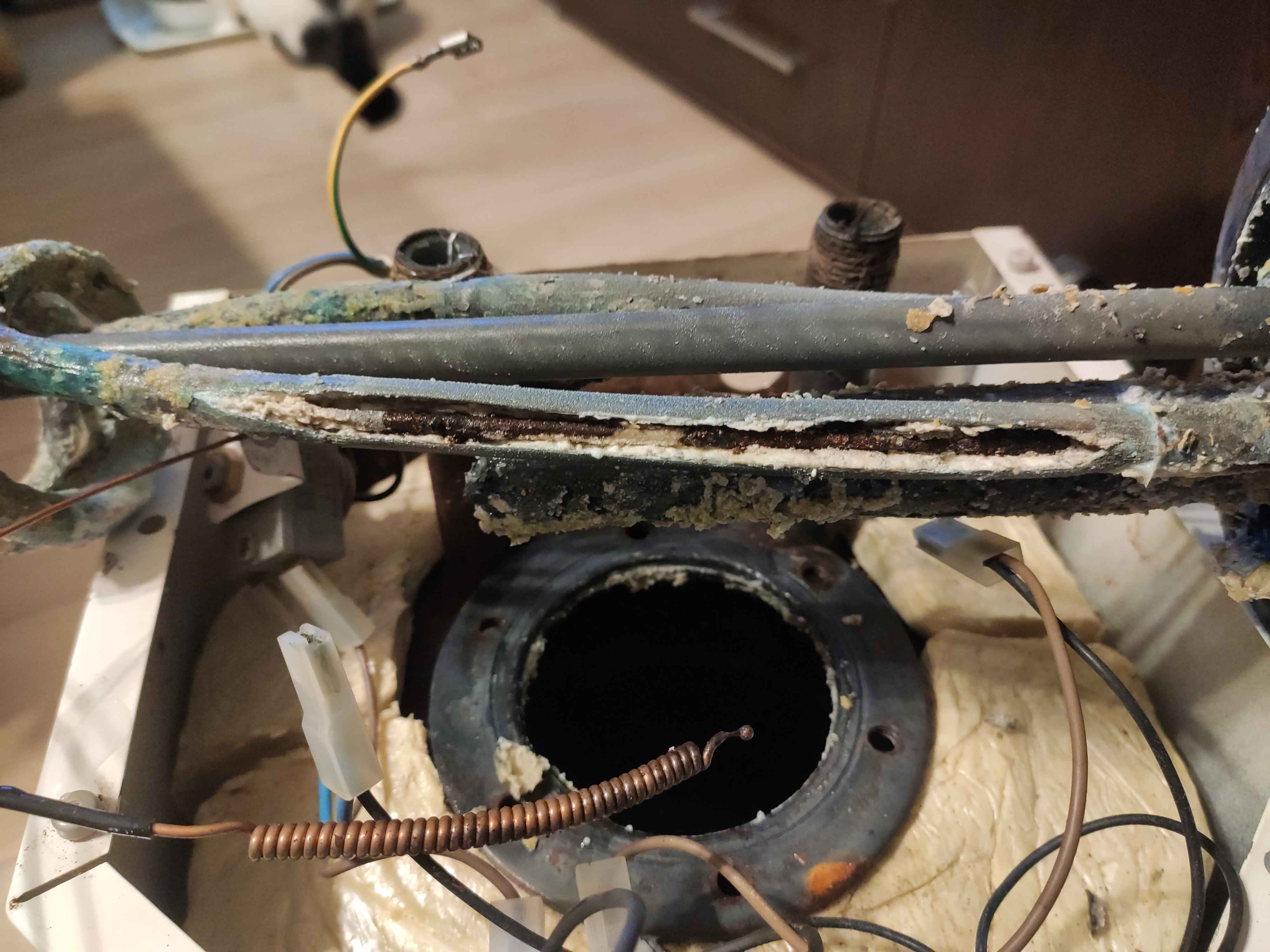

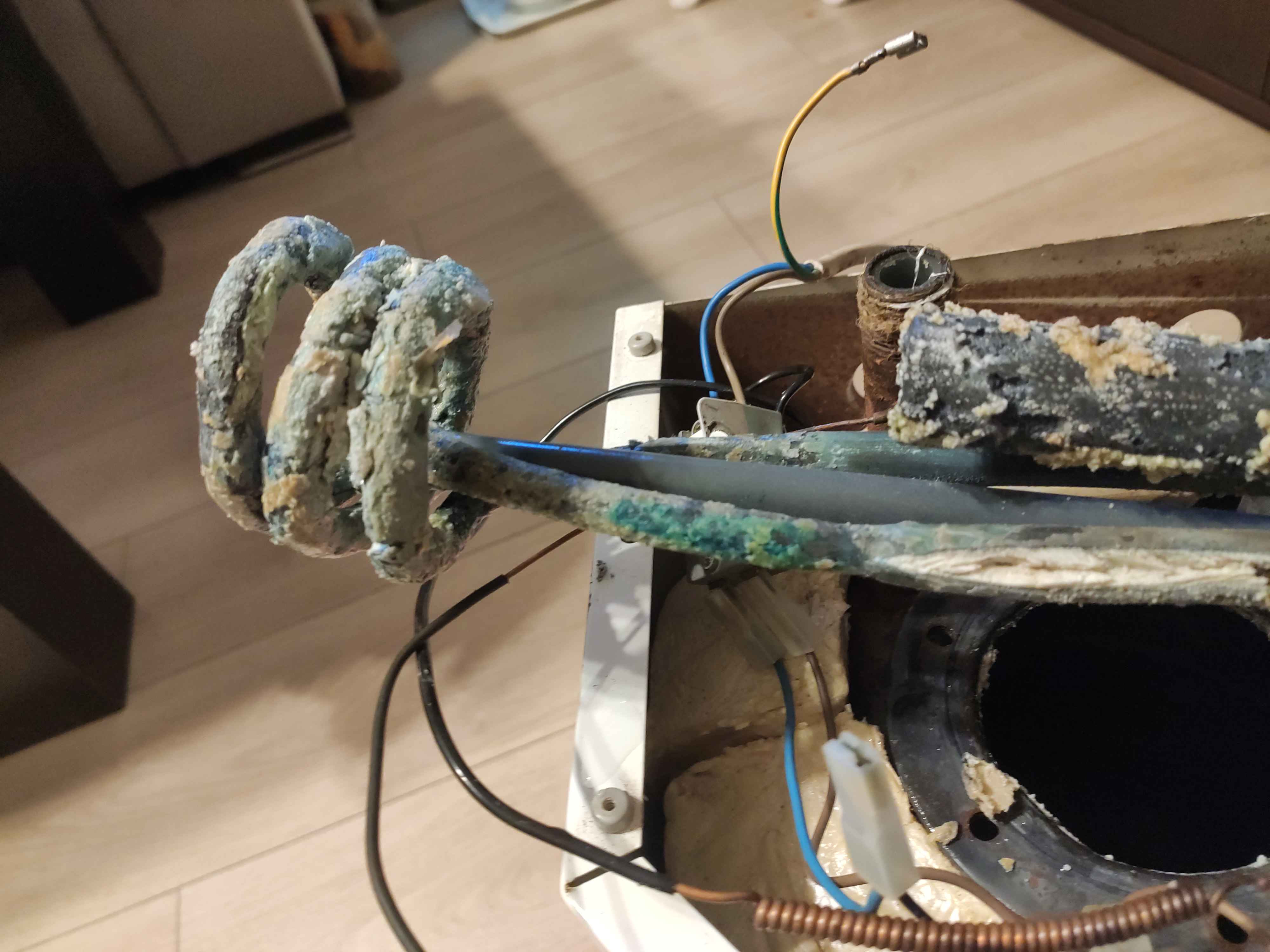

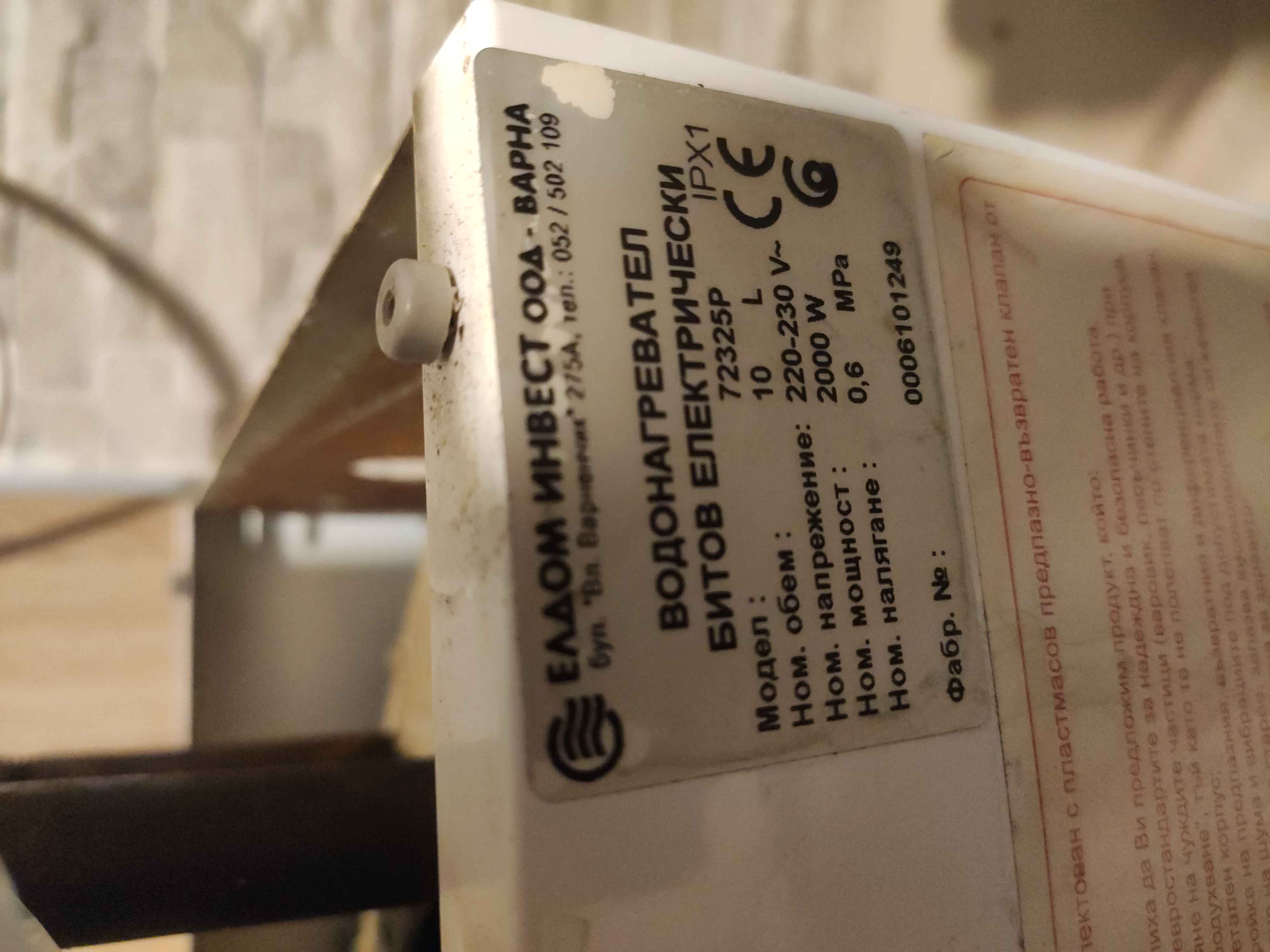

Здравейте . Моля за компетентни съвети . Захванах се да помогна на съседи с бойлерче 10 литра за под мивка - работеше си но бучече страшно и биело ток по някога ....Хванах се , демонтирах го , отворих го , оказа се че нагревателя буквално се е пръснал

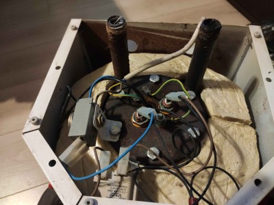

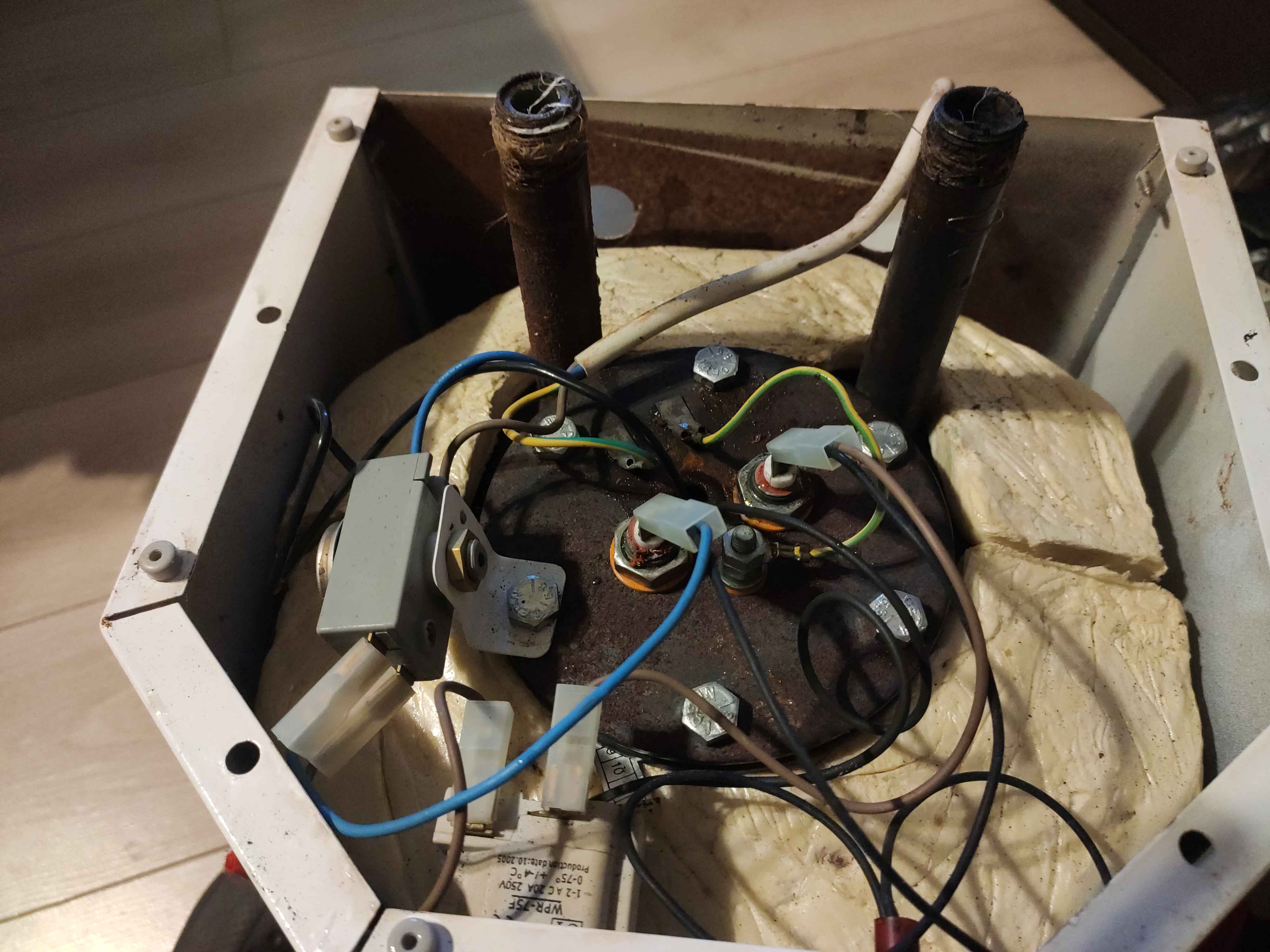

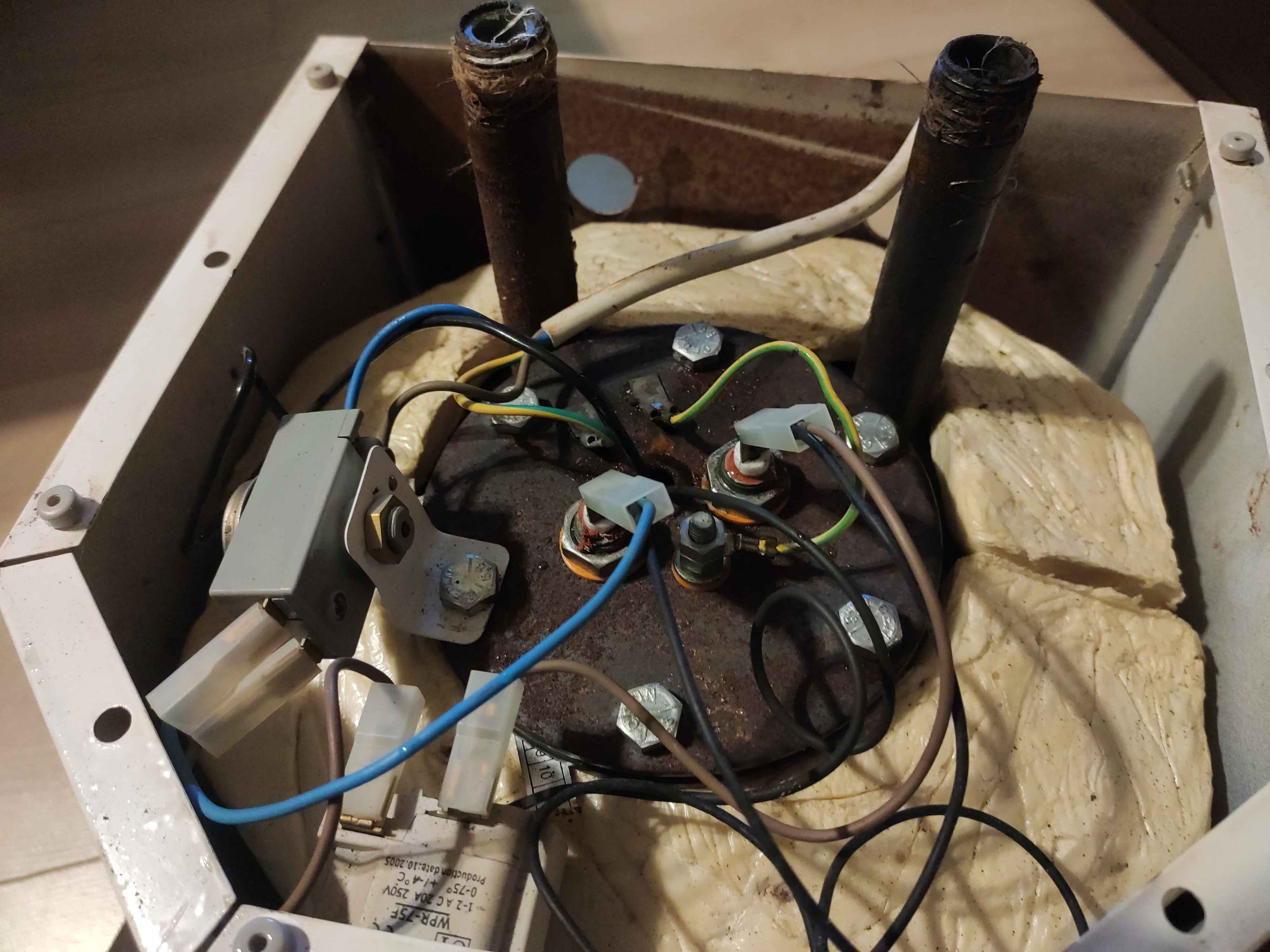

Купих оригинален нагревател и уплътнител и ги смених . Заснех как са закачени всики елеменети преди демонтажа , след това по снимката монтирах всико както си беше
Свързах го и сега не тръгва да топли водата . Чува се цъкането на релето ,но не топли ....Проверих всики връзки , тоно както са преди демонтирането .Лампата не светва която е до релето , но аз нямам спомен преди това дали светеше Замерих захранващия кабел - с него всико е ОК ! РАзполагам с фазомер и мултицет , но нямам такива големи познания за да знам къде какво напрежение трябва да влиза и да излиза по компонентите за да мога да прецена в кое е проблема
Нямам време да обикалям сервизи , нито пък собствениците имат възможност да обикалят с бойлера . Искам аз да довърша всико - да уточним , помагам на хората не го правя срещу заплащане - вземам им пари само колкото е стойността на резервните части
Снимките с надпис pr1,2,3,4 са преди отварянето и подмяната на нагреватела ,снимките sl1,2,3,4 са след подмяната
Моля за съвет кое къде да замеря за да знам какво да купувам и да сменя
