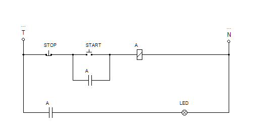

Здравейте! Интересувам се дали ще се получи да свържа този контактор със старт - стоп бутони https://bg.elmarkstore.eu/%D0%BC%D0%BE% ... roduct6465 за да обединя няколко кръга външни прожектори на една и съща фаза (не са много като бройка, но са разделени в таблото на 3 предпазителя по 10 А). Tака ще сработи ли или бъркам някъде

След като свързвате лампите /товара/ през бобината на
контактора няма смисъл да се коментира схемата.

Къде виждаш на схемата ,че лампите са свързани през бобината та контактора? Схемата е правилна.

Схемата която беше нарисувал преди това беше с товар свързан
през бобината.Сега е сменил схемата след забележката.

Само дето схемата няма самозадръжка. Лампите ще светят само ако е натичнат старт бутона.
За да работи както трябва трябва единия от контактите на контактора (а те са общо 2) да се свърже паралелно на СТАРТ бутона. Другият контакт да дава фаза на лампите.
Гледай само управляващата верига и фаза А. Това че е трифазна го игнорирай.

Има самозадържане!! Виж Н.О. контакт "А" под Старт бутона!!!

Тей вече е добре. И линка ти е правилният контактор вече

Добре, колко да е добре. Тези контакти А А са обозначени като кондензатори. Учим се :)

пон юни 13, 2022 7:06 pmAndri01 написа:
Аз пък ги видях кондензатори. :lol:
Контакт се означава по-различно.
