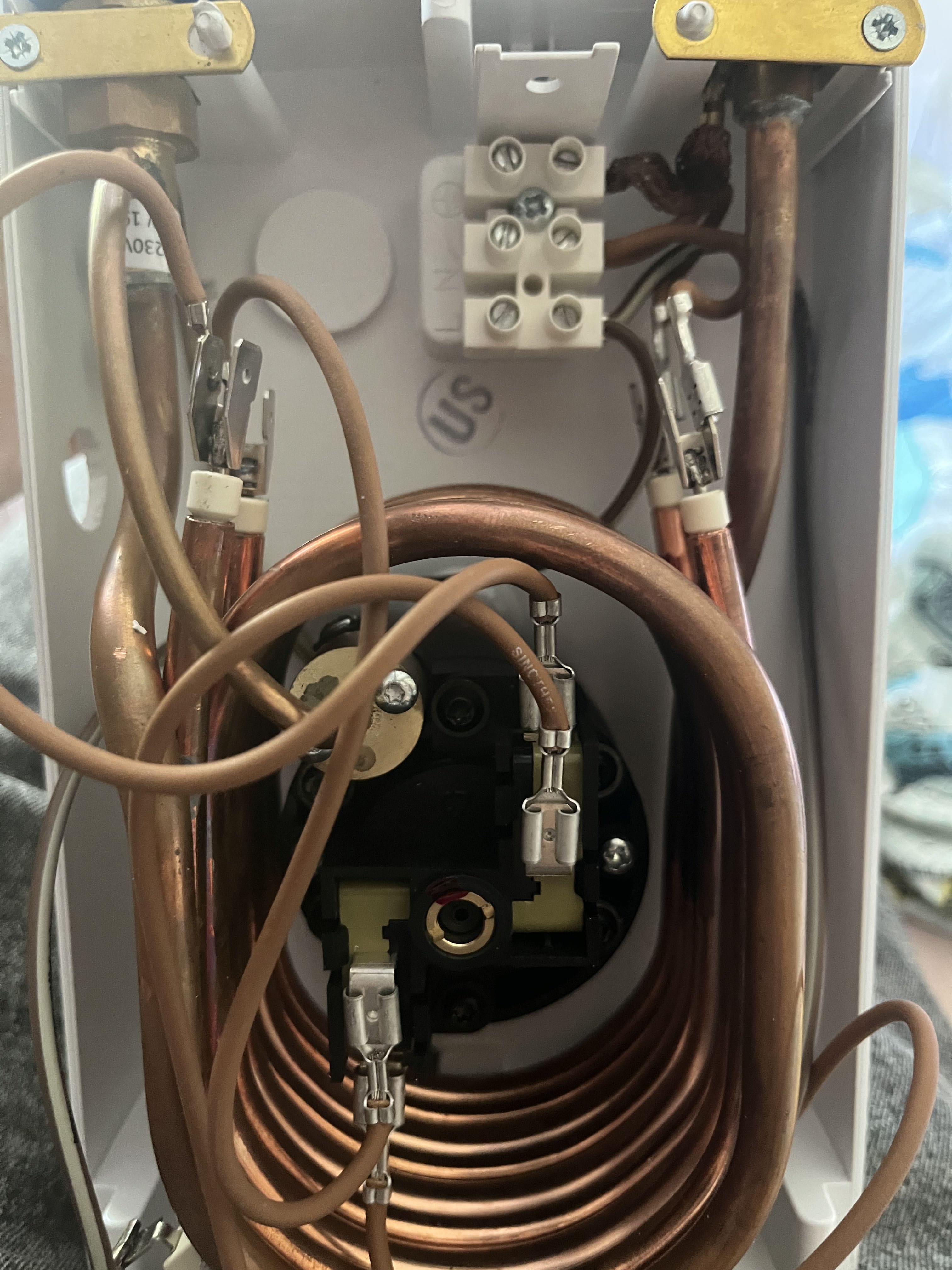

Здравейте, скоро ще ми се наложи да монтирам проточен бойлер под мивка, които е 6KW, като производителят е упоменал, че трябва кабела да е 6м2.
Като правих ремонта пуснах трижилен 6м2 кабел от таблото до мястото където ще стои бойлера. Аз в таблото не пипам и ще извикам ел. техник да ми сложи бушон, но се чудя 6м2 кабела направо ли да го вкарам да го свържа в бойлера или трябва да си направя кутийка и от там връзка с 4м2, която влиза в бойлера за по-лесна работа?
Виждам, че някой кабели се опират в реотаните и предполагам, че на въпросният кабел не би му станало нищо ако се добре до тях...
За по-голяма яснота прилагам 3 снимки на бойлера. Поздрави.
