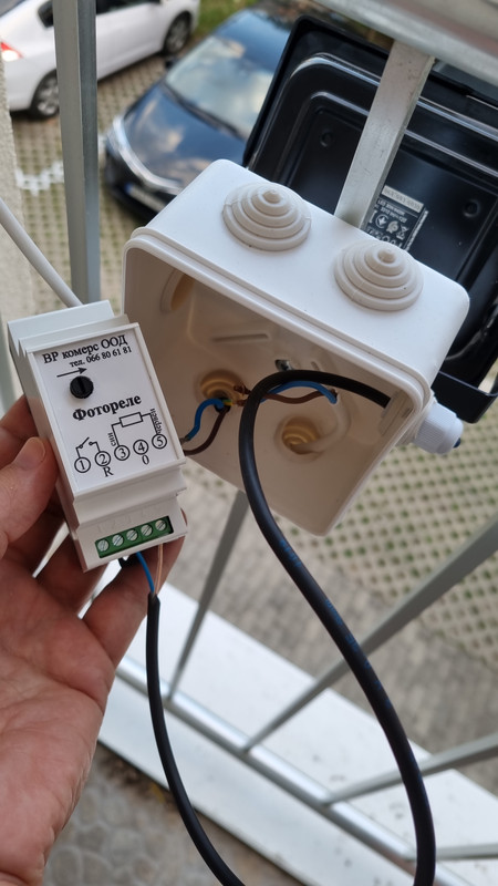

Здравейте!
Искам да свържа лед прожектор към фотореле, но нищо не разбирам от електричество :rolleyes:
Ще може ли да ми помогнете?
Ето и снимка:
iliya_i - майстор
Бобината вече е свързана.
Направи мостче между клеми 2 и 5.
Лампата свързваш на клеми 1 и 3.
bigdragon - майстор
Лампа на 1 и 4;
Фаза на 2 (R);
Нула на 4 (0).

Не прави така - рисковано е, оти "совите не са това което са". Или "бобината" не е таквоз, а е фотосъпротивление, което се изнася през кабел на подходящо осветено място.
Аз залагам на това:
bigdragon написа:
Лампа на 1 и 4;
Фаза на 2 (R);
Нула на 4 (0).
radius - майстор
Май не е на Илия, даже ми се види вероятно да опатка модула по нея.
silent - майстор
Според мен 3 и 5 е фотоелемента другото е както е казал дракона...

3 и 5 си беше свързано :)
Фазата ми е кафявата жичка, до колкото разбрах трябва да я свържа в 2, а синята жичка в 4. След това да свържа кафявата жичка на прожектора в 1, а синята в 4.
Моля, поправете ме ако греша!

По принцип е така, но липсват мерки за безопасност. Прожектора е захванат към металния парапет на балкона. Поне го премести на тавана захванат за бетона, където достъпа до неговия корпус да е поне затруднен.
