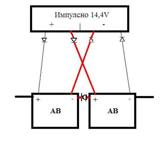

Желанието ми е да зареждам два акумулатора едновременно. Свързани са последователно (24В), а аз разполагам с импулсно захранване което смятам да наглася на 14,4В. Идеята ми е да разделя двата чифта клеми с диоди така че въобще да не разкача двата акумулатора помежду им.
Реализуема ли ми е идеята и ако да на какви диоди да "заложа"?
Поздрави

Интересна идея, но нещо не я виждам ,как ще зареждаш, без да разскачваш връзката между тях? защото при заряд те трябва да са в паралел,а при работа-последователно. Я драсни една схемичка,а?

Не е хубаво да се зареждат в паралел, а за какви точно акумулатори иде реч като капацитет и за какво се ползват?

Няма как да ги заредиш без да разкачиш връзката между двата.Иначе не е проблем да се зареждат паралелно-той акумулатора умно животно не може да поеме по голям ток на заряд отколкото му е нужен.Говорим за оловни акумулатори де :wink:

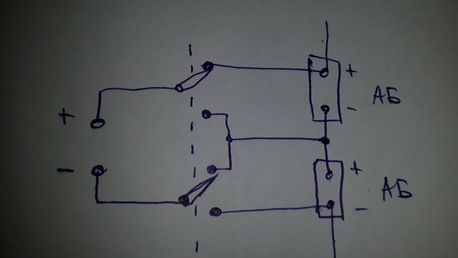

Единствения начин за паралелно зареждане на два и повече акумулатора работещи последователно е използването на релейна схема. Но по време на зареждането няма да са достъпни за ползване. Има такива схеми.
Въпреки, че е в пъти по-изгодно използването на зарядно на високо напрежение и малък ток, от колкото такова на ниско напрежение и голям ток.

Реле / контактор/с НЗ контакт,според работния ток -работещо към ТИ. Е,освен ако акумулаторите не са стартови.

Предлагам схема за зареждане с редуване с два сдвоени контактора. Примерно контактори на реле. Друг е въпроса какво и как ще управлява релето :?

ne555 няма ли да стане
