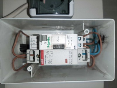

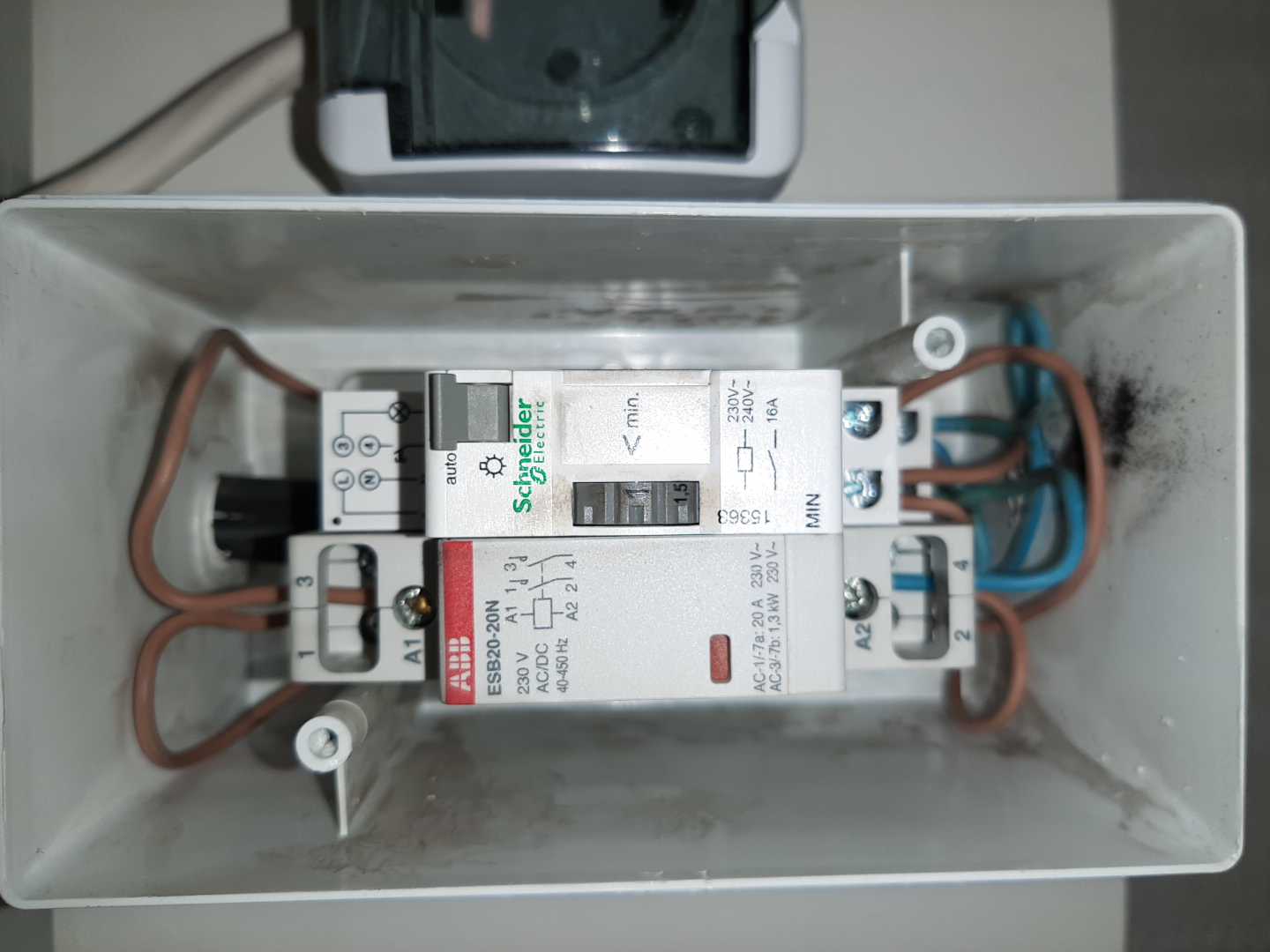

Привет,
Чудя се каква е ролята на контактора
Автомата за осветление в случая може да бъде заменен от контактор, защото вместо бутони са монтирани PIR датчици, а те имат таймери. И от датчиците постъпва фаза в автомата в №4 за връзка към лихт бутоните по схемата му.
Обаче конттактора не се управлява от автомата за осветление. От автомата фазата отива директо към плафоните. Не можах да разгадая как е свързана бубината на контактора, но като я откача, контактора прекъсва фазата на захранването на автомата.
Какъв е смисъла нещо да прекъсва осветлението на стълбището
По-вероятно за моите възприятия е да е объркано свързването.
Та идеята ми е да премахна автомата за стълб.осветление и да ползвам същия контактор и понеже за сега нямам време да разплитам връзките и да достигна сам до отговор та реших да пробвам с питане у форума.
