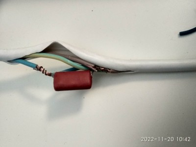

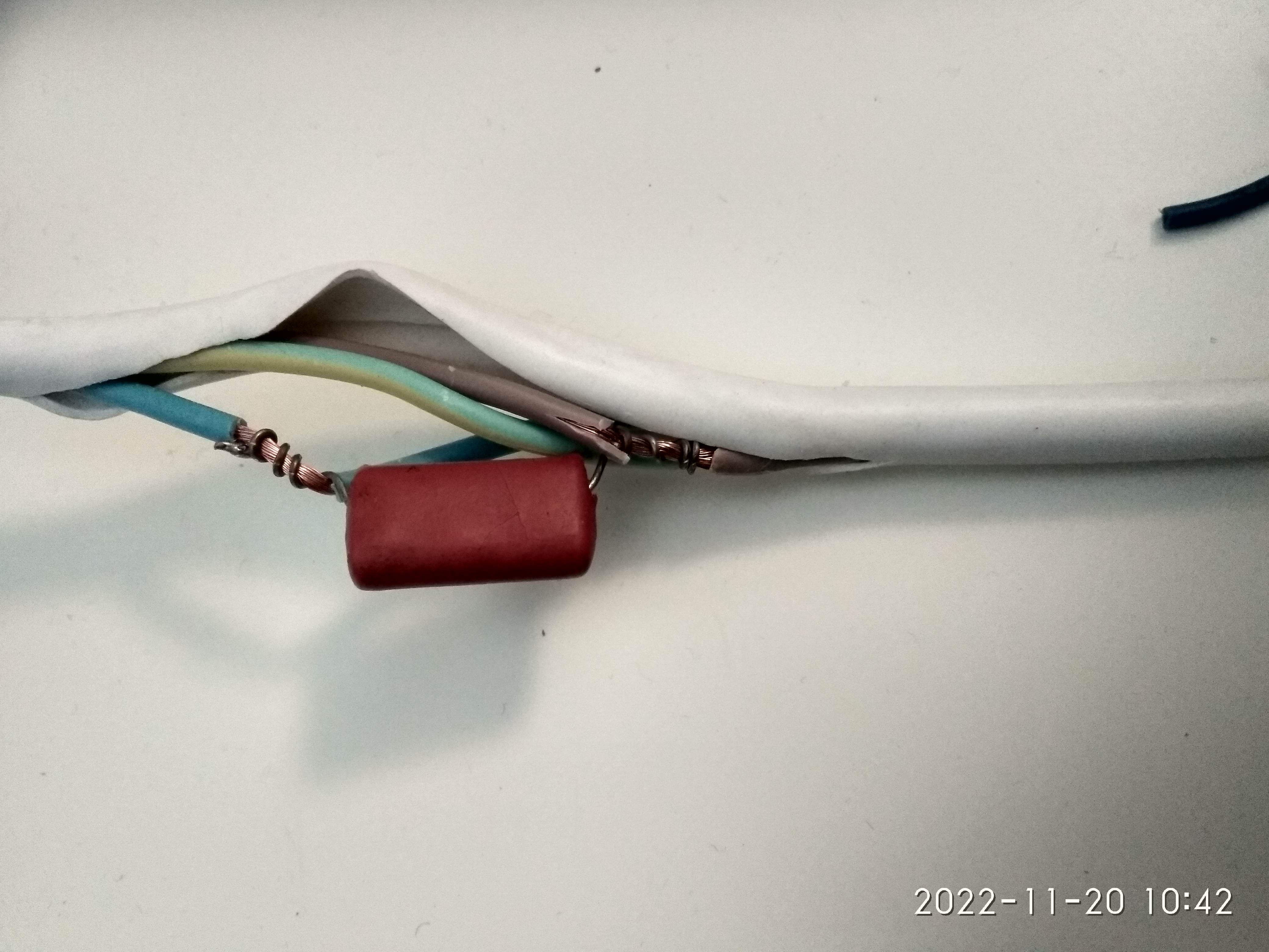

Това оплакване ми е предадено по телефона. Утре ще ходя да се опитам да открия причината. Също така ми беше съобщено, че е ходил колега, който намерил хлабави връзки в табло. След неговата намеса мониторите вече не се рестартирали от включването на конвекторна печка (от терморегулатора й). Опитах се да попитам дали са пробвали на друг токов кръг, но ... не ми се получи.
Друго известено, ми беше, че това се случва и с нови монитори. Т.е. - проблемът го е имало и с други. Питах за марка - Асус.
Мисля, че става дума за хармоници от пиковия пусков ток, но ... не разполагам с техника да ги хвана. По-същественото е как да ги филтрирам? Някой да се е сблъсквал с проблема и да подскаже готово решение?
Няма да изкарвам пари. За свои хора е.
Пп: решението е в следващия ми пост цъкни
