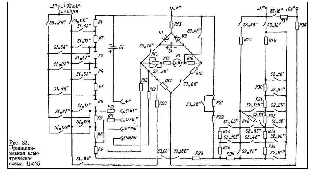

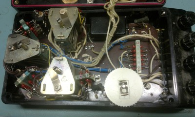

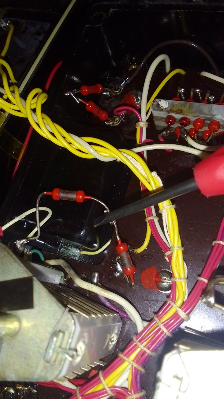

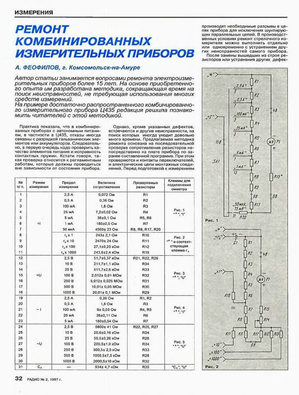

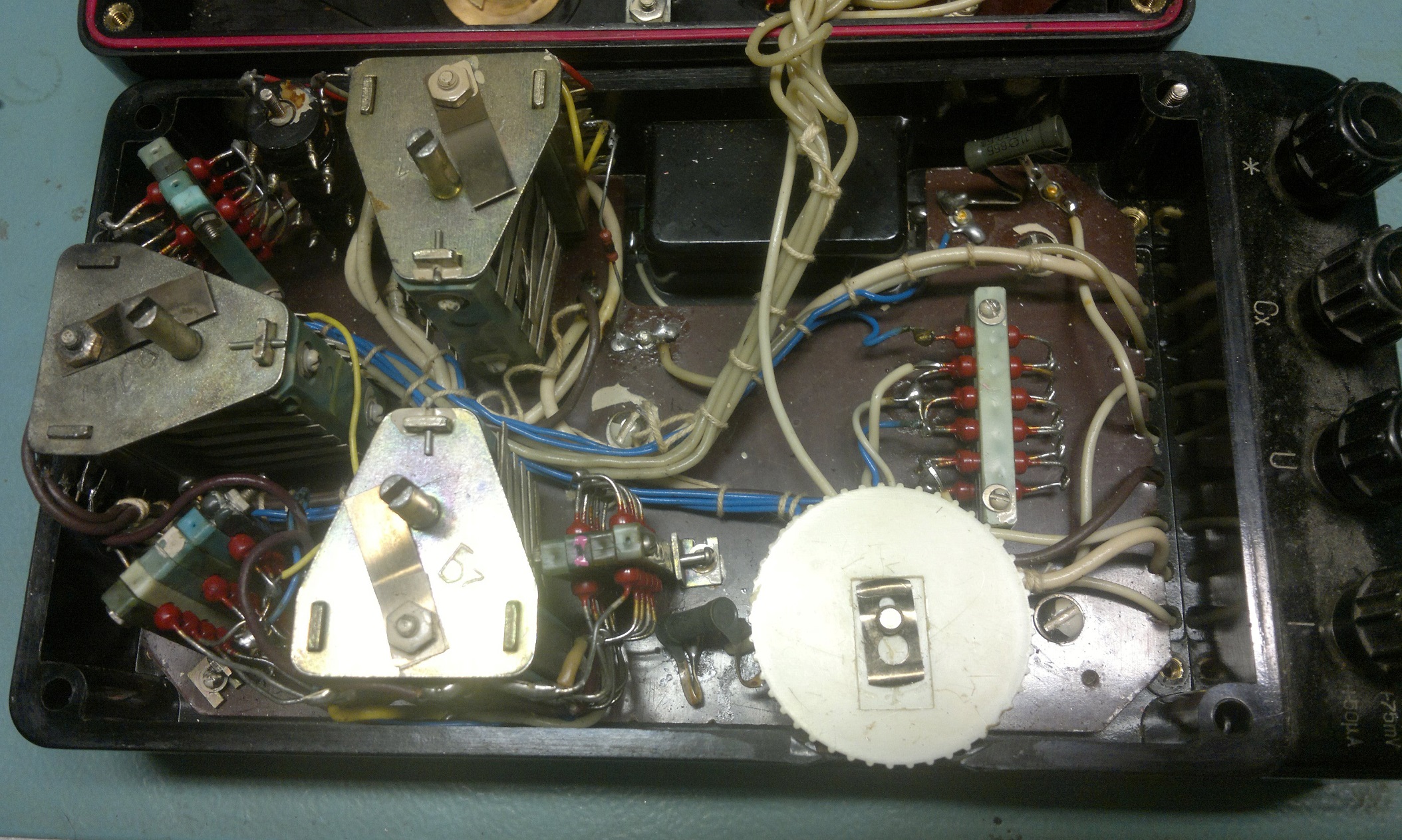

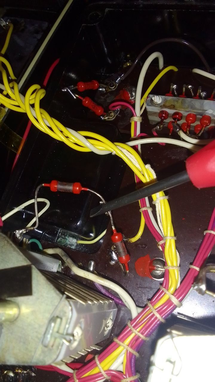

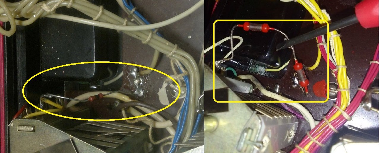

Здравейте, искам да си поправя този мултицед Ц435. Не включва. Според мен от това което виждам и успявам да замеря, на сннимката са два последователно свързани рвзистора, стойностите има играят. И отделно са станали черни.
Прикачам снимки и схема.
Ако може някой да се ориентира кои на схемата са тези двата или един по голям. Също така, тези резистори отиват към врътката за тока.
Благодаря!
пон дек 05, 2022 9:35 pmhacko34 написа:
Няма да стане така. Проследяваш къде са свързани и сравняваш по схемата.
Имам усещането че там е бърникано - оригиналния резистор е сменен с два последователно.
За тоя тип резистори изгорелия лак въобще не означава че има проблем с тях.
Когато си им измервал стойностите предполагам си ги отпоил?

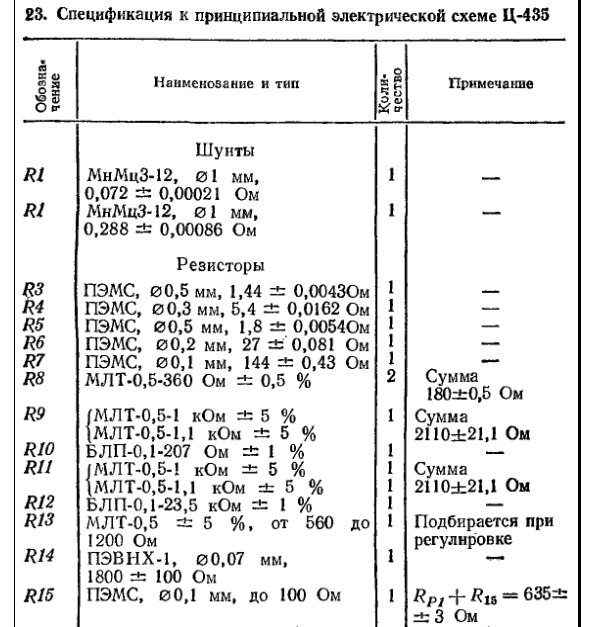

Два тряба да са, обяснено е в руския линк. Само дето има няколко варианта на производство, та има и разлики. Горяли при грешен обхват.
пон дек 05, 2022 11:04 pmLutchezar написа:
Два тряба да са...

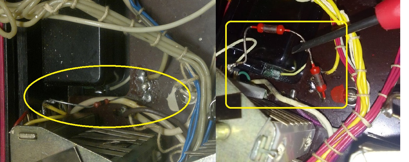

Ми кажи му кои са по схемата де...
Щото по моята снимка е само един.
Lutchezar - майстор
"Посмотрел по схеме, R11 состоит из 2ух резисторов 1к+1к1."
