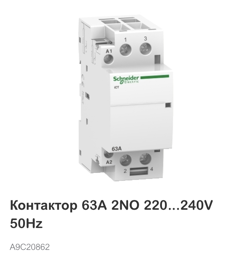

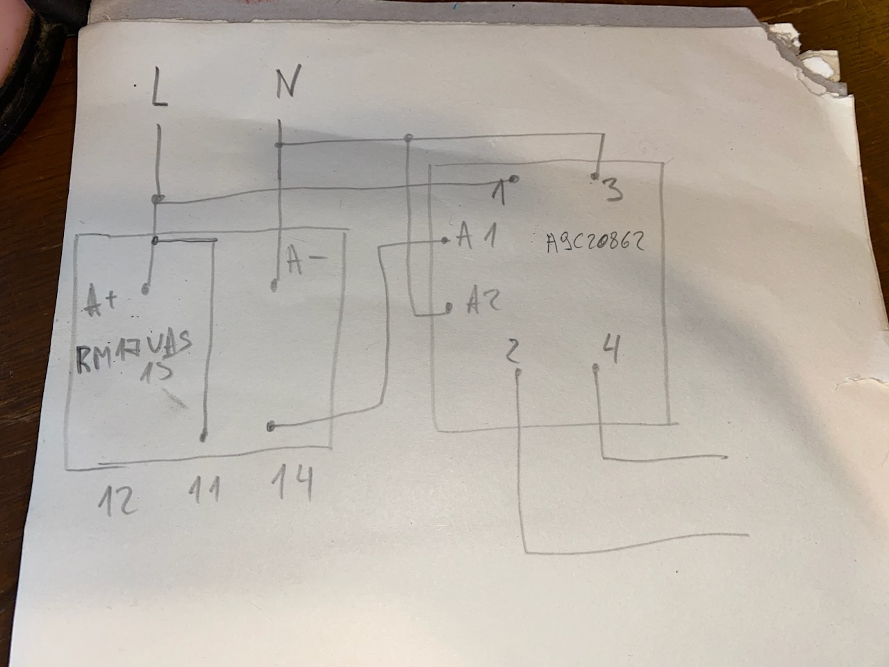

Здравейте, искам да свържа реле за защита от високо ниско напрежение. Прилагам схемата на релето. Така ли трябва да се свърже?
Avas_co - майстор
Така ще стане.
Сменях подобно наскоро, беше откарало 7 години работа.

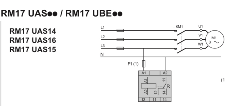

Какво е приложението на това нещо?
PE имаш ли или само L N?
Slavov99 - специалист
Релето е за защита от ниско/високо напрежение.
valentino76bs - майстор
Тва е ясно.Какво ще защитаваш двигател ,инсталация какво има след това реле?
Не случайно питах за PE .Ако нямаш и има зануляване след контактора нулата не се комутира.

Ще е след главния предпазител, след него ще е цялото табло. Инсталацията е 3жилна
Значи този контактор ще бъде включен 24/7/365 дни....
Не ,че не става но.....лично на мен не ми харесва тази идея!
Avas_co - майстор
Какво не ти допада на постоянно включеният контактор?
Това се ползва масово, не е ново.
Гадно е, че почват да жужат контакторите, в повечето случаи.
