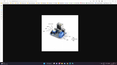

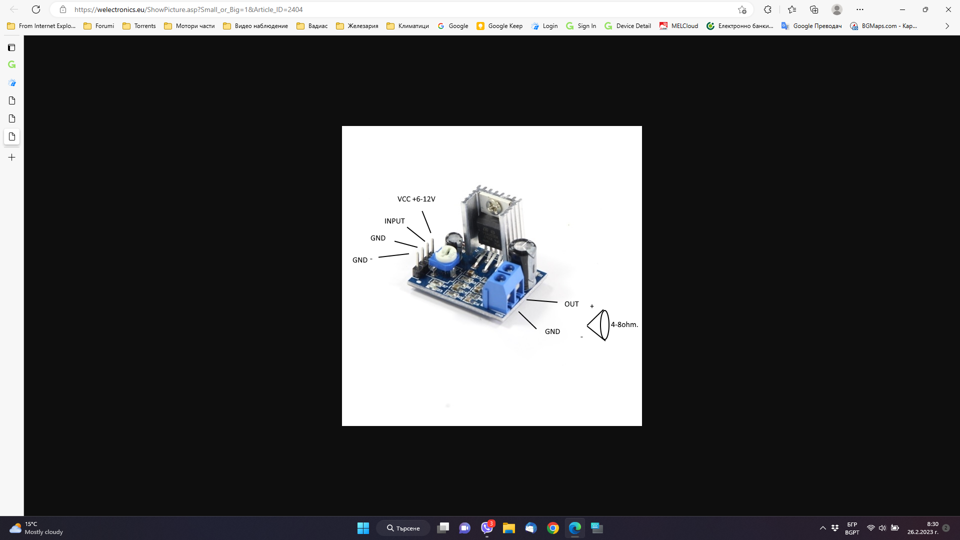

Друг вариант е 10 еднакви малки евтини усилвателя. Ще имаш възможност лесно да регулираш музиката в различните зони.
Детето - специалист
Аз бих минал към този вариант, но ще ти трябват познания и захранване.
Правил съм го много отдавна и става. Такава платка струва няколко лв.
