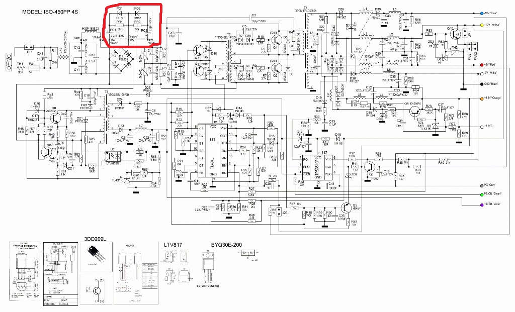

8 мнения в "Здравейте, някой може ли да ми поясни, за какво е зоната, оградена в червено, благодаря-много!!!"

Малко не се вижда от червената линия, но ако резисторите са в паралел на кондензаторите, то са там да ги разредят като дръпнеш щепсела и да не те изплющи после като почнеш да ровиш по схемата.

чет апр 20, 2023 5:28 pmhidrazin написа: Оградената зона заедно с дросела IH32P-180EG2 представлява пасивен PFCБлагодаря много за отговора, на едно място чета че тя не върши някаква работа в конкретната схема, защото има пред това филтър в началото, това така ли е наистина според теб?? тоест можело да се махне..??

чет апр 20, 2023 8:39 pmFredifredi7117 написа: Благодаря много за отговора, на едно място чета че тя не върши някаква работа в конкретната схема, защото има пред това филтър в началото, това така ли е наистина според теб?? тоест можело да се махне..??Е, чак пък да не върши работа? То ако беше така, никой производител нямаше да оскъпява продукцията с влагане на тези елементи.
Тази част подобрява cos φ който при тези захранвания е доста нисък.
Подобно е и при климатиците и там даже се използва активен такъв.
В конкретния случай може спокойно да отрежеш трите жици и да го изхвърлиш.
Успех!

пет апр 21, 2023 12:08 amhidrazin написа:Много ти благодаря, понеже питах за това нещо и в друг форум-руски radicot.ru и там другарите казаха че е безполезно, защото тези кондензатори с такива микрофаради, нямало да се зареждат и разреждати поради това само дросела можело да върши работа, но понеже не съм много навътре, реших и тук да попитам..Мерси!!чет апр 20, 2023 8:39 pmFredifredi7117 написа: Благодаря много за отговора, на едно място чета че тя не върши някаква работа в конкретната схема, защото има пред това филтър в началото, това така ли е наистина според теб?? тоест можело да се махне..??Е, чак пък да не върши работа? То ако беше така, никой производител нямаше да оскъпява продукцията с влагане на тези елементи.

чет апр 20, 2023 9:43 pmsts написа: Fredifredi7117 схемата е изчислявана от специалистПравилно, защото в един руски форум изказват мнение, че тези конзензатори при тия фаради, нямало да се зареждат и разреждат..
не от "лукова" глава.
Той е заложил неговите си идеи в платката.
Дали ще махате или добавяте елементи си е
Ваша работа.
Но, това е проектирано, заложено, не виждам логиката за такива изказвания..Мерси за мнението.
