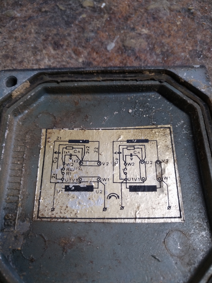

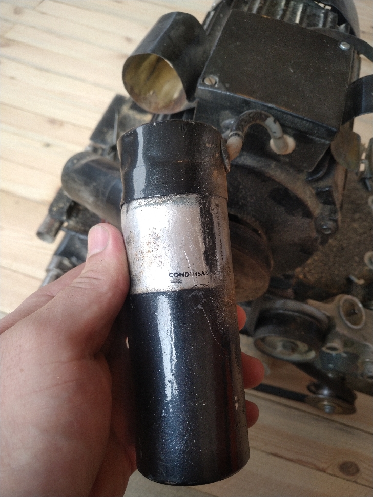

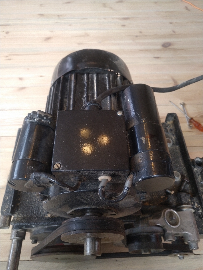

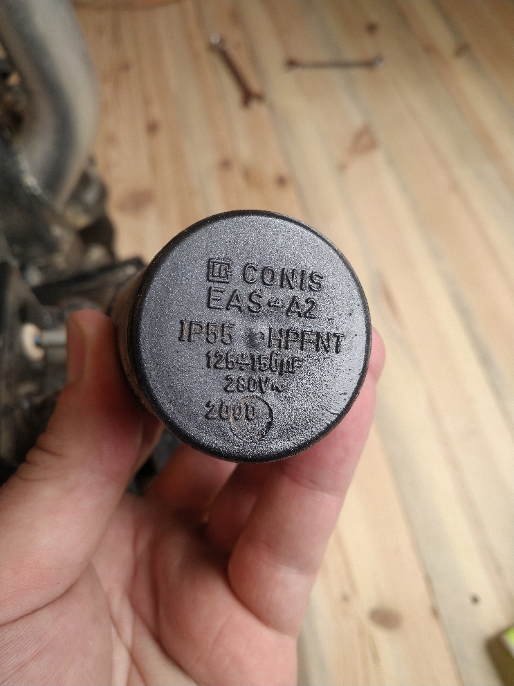

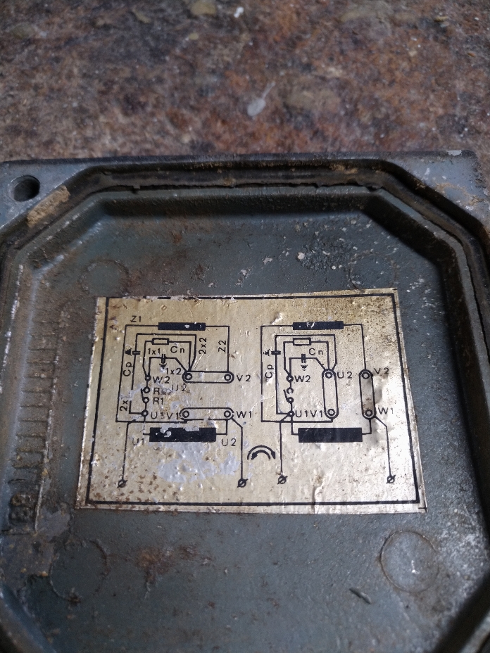

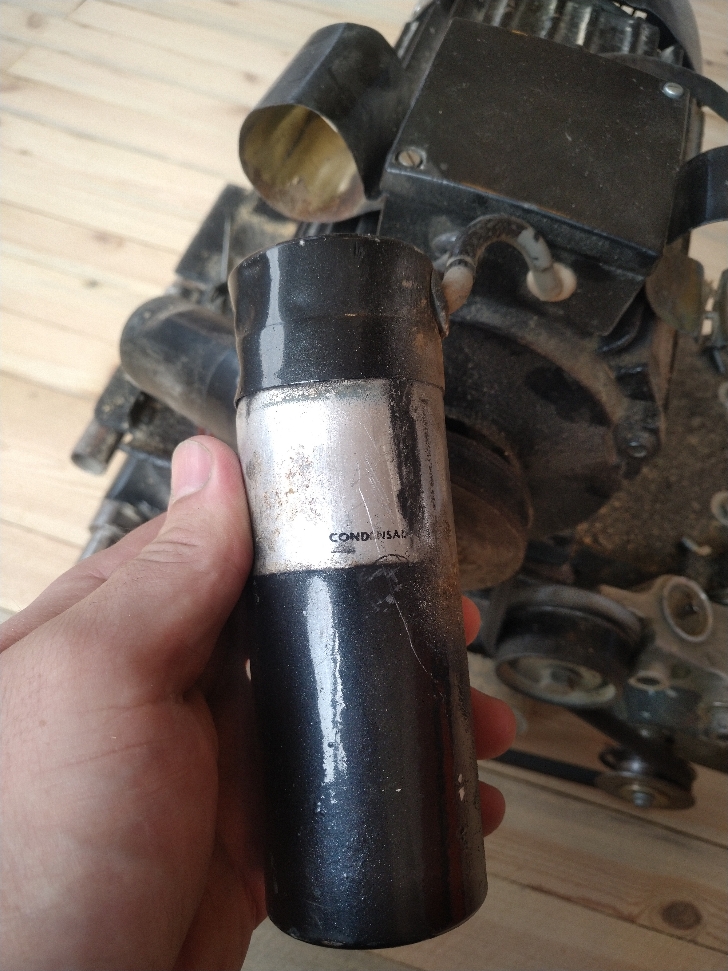

Здравейте колеги, имам машина за циклене на дюшеме с монофазен мотор 2.2 кв и машината спира при най малкото натоварване. Мотора е пренавит, всичко сменено (250лв ми взеха) и резултата е същия. Възможно ли е причината да е в кондензаторите и с какви стойности трябва да са те? Ето и снимки

пон май 08, 2023 12:39 pmgogo7777 написа: На единия кондензатор въобще не се виждат параметрите и не си казал как е свързан двигателя.На този големия кондензатор нищо не пише, аз затова питам с какви стойности трябва да бъдат евентуално да ги сменя и тях. Иначе мотора свързан по втората схема на капачката, т.е. върти обратно на часовника.

Другия е около 45 микрофарада на 400волта. Преди да го пренавият не го ли измериха тоя мотор или тъй на сляпо?

вт май 09, 2023 8:03 amvalentino76bs написа: Преди да го пренавият не го ли измериха тоя мотор или тъй на сляпо?Интересното е че майстора го замери и стойностите му бяха в нормите, но аз пак настоях да го пренавие. След пренавиването се оказа че имало много грешки в намотките и някакъв центробежник (за какво служи незнам) бил сложен от пералня. Сега като че ли мотора има повече сила но пак не е като за мотор 2.2кв. Ще сменя и кондензаторите и пак ще пиша. Благодаря на колегите за бързите отговори
