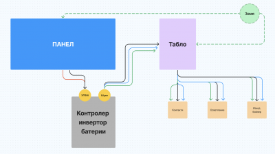

На една контейнерна къщичка се наложи да вържем соларен панел за ток, поради липса на външно захранване от ЕРП.
Има изградена три-проводна инсталация и табло с ап по кръгове.
За панел ползвам един Втак и за момента работи добре.
Свързан е с една система всичко в едно: Контролер, батерии и инвертор - ЦЪК
От него съм захранил през шуко директно таблото на входа.
За момента системата изглежда работи добре, но се ползва само за хладилник и осветление.
Трябва обаче да закача и хидрофорна помпа, и имам притеснение за безопасността.
Пускам примерна схема:
Мислех да направим външно заземяване, което да свържа с главното табло, както и с панела. Разбира се, ще повикам фирма да го замери.
Смятате ли че това ще е достатъчно, при евентуален проблем да избегнем авария?
