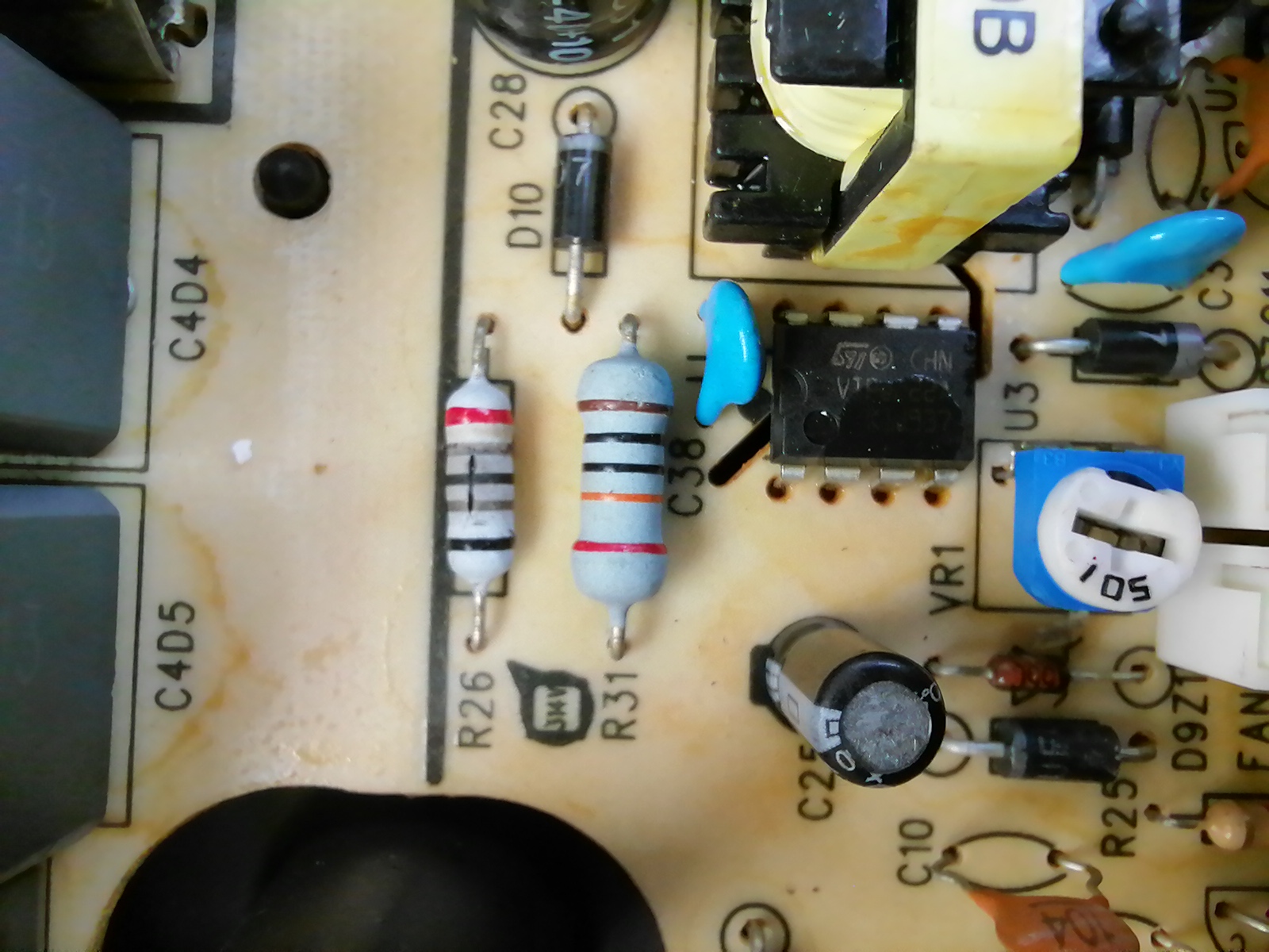

Сиво, защото се е обезцветило от препичането. Кой да каже оригинала?
- Мнения: 8
ср сеп 20, 2023 5:34 pmpetromaniq66 написа: Сиво, защото се е обезцветило от препичането. Кой да каже оригинала?Мисля че тези които изглеждат като сиво са променили цвета си.
Някакви идеи какво може да се направи? Търсих схема в интернет - нищо

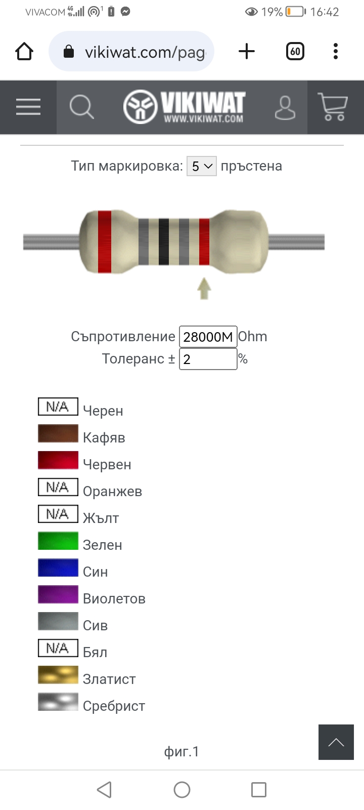

As89777 написа:Кое не става?ср сеп 20, 2023 5:38 pmtorbalan написа: Ако го обърнеш на обратно?Не става![]()
На обратно е.
Първият цвят е червено - 2
Вторият, ако е сив - 8
Третият май се вижда, че е черен - 0
Според калкулатора така излиза 28 ома.
Ама няма да е изгорял само този резистор най-вероятно.
