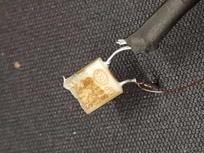

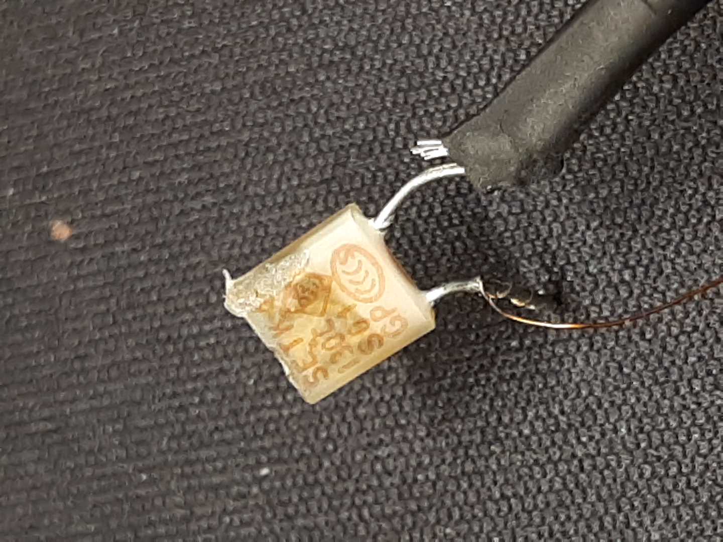

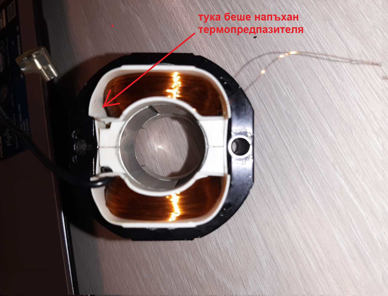

Разчовърках го и излезе този термо предпазител:
Беше натикан на това място
и доста трудно го изкарах от там. След термопредпазителя и към другия проводник съпротивлението на намотките в статора е към 190 ома.
Намерих заместител.
А въпросът е как е запоен с толкова къси "крака" термопредпазителя без да се задейства
