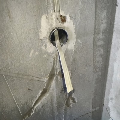

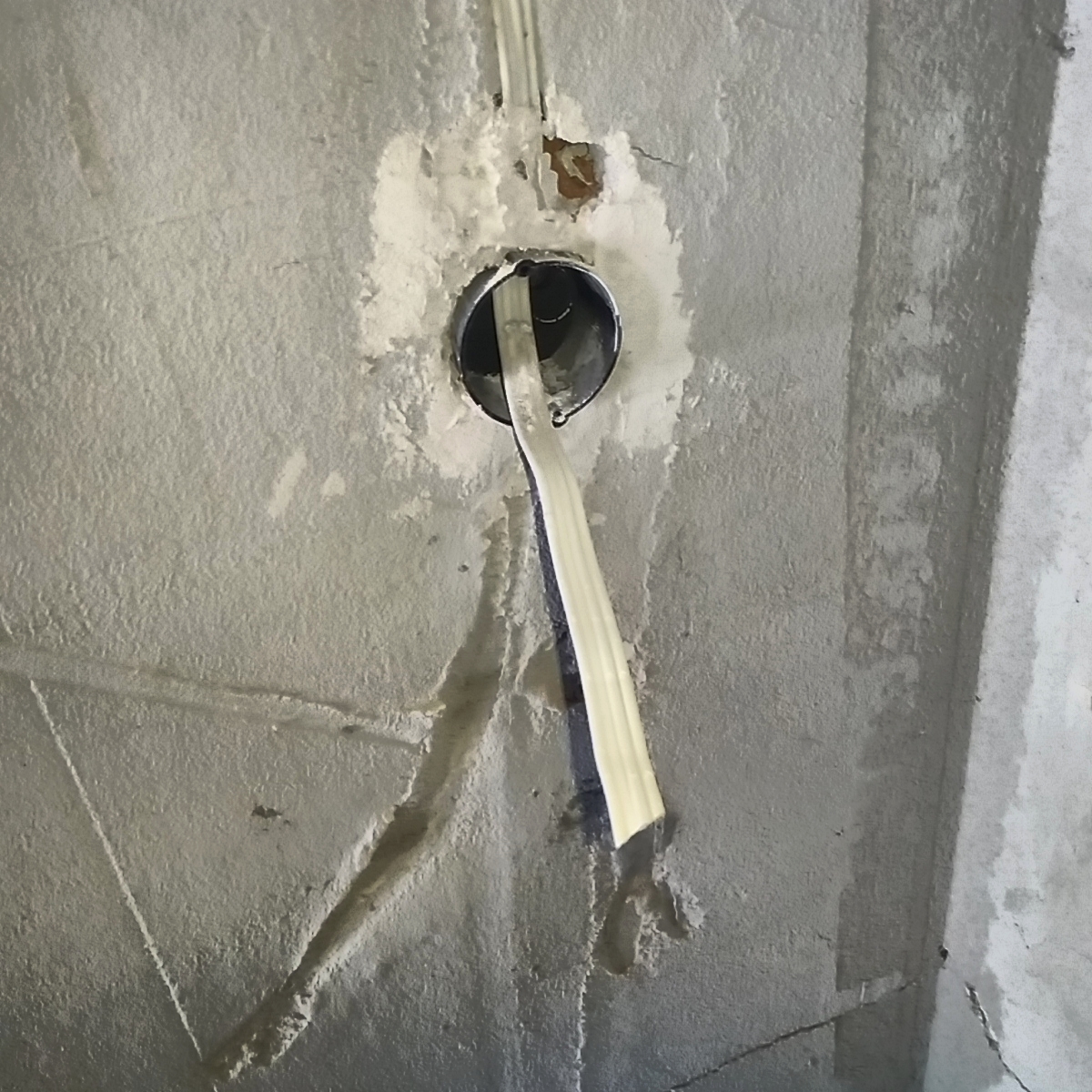

Искам да променя местоположението на конзолата, как мога да го демонтирам? Да къртя около конзолата със секач или нещо друго? Стената е тухлена с варо-циментова мазилка.

Хващаш ръба на конзолата с клещи и леко посуквайки дърпаш
kozl
- Мнения: 11409
вт окт 01, 2024 9:57 amGondwanaz написа: Искам да променя местоположението на конзолата, как мога да го демонтирам? Да къртя около конзолата със секач или нещо друго? Стената е тухлена с варо-циментова мазилка.Да със секач става и за да е по-елегантно и по-щадящо аз ползвам тънък секач.
Иначе става и с перфоратор в режим къртач. Но ако не си боравил с перфоратора може без да искаш да прекълцаш кабела.
