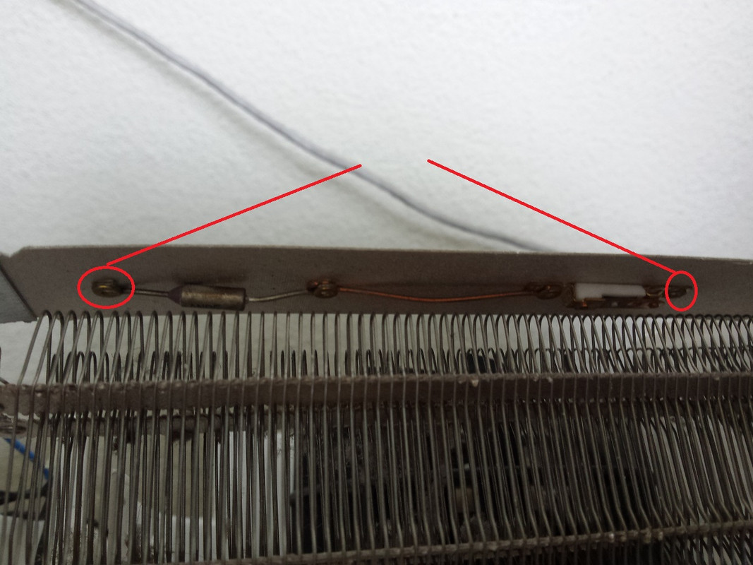

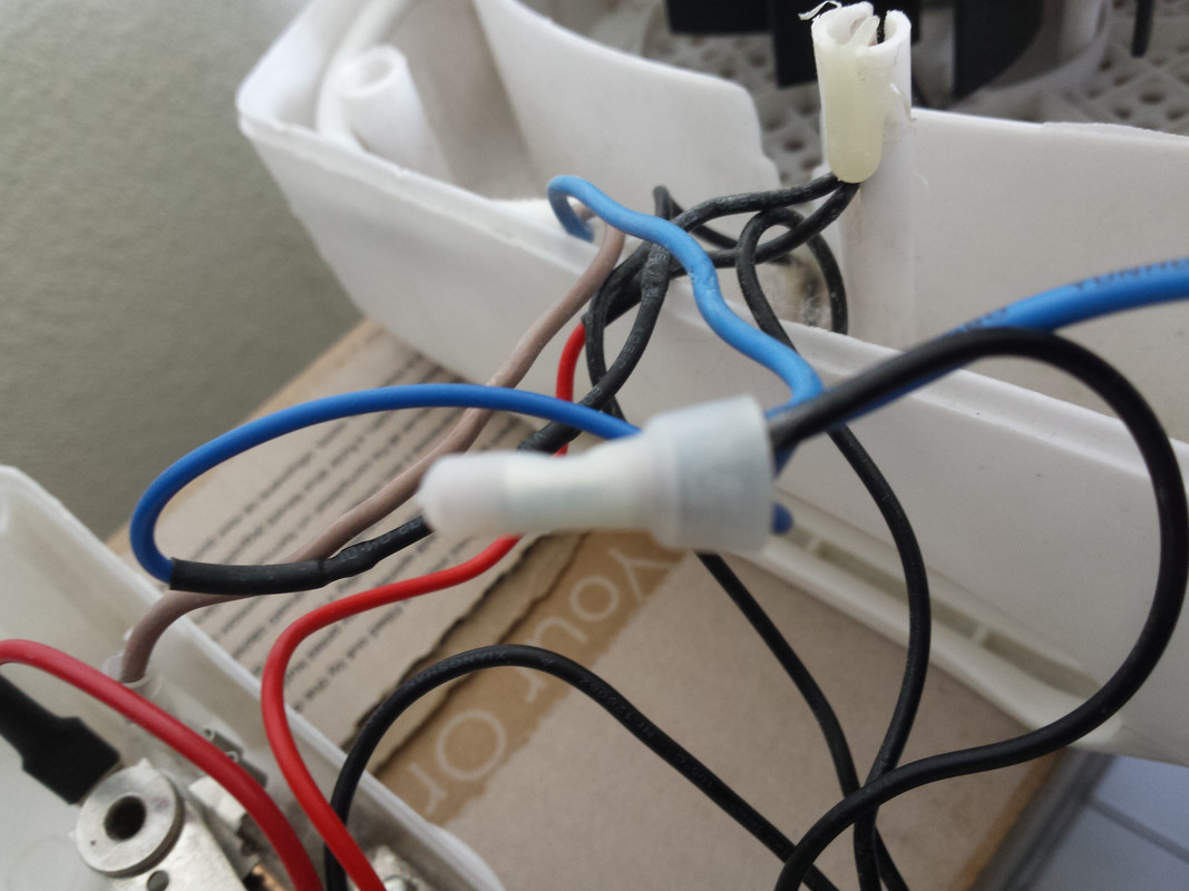

това чудо на китайската техника изчатка и спря да работи. Знам, че не си струва да се ремонтира, но понеже ме човърта отвътре да видя какво е станало, моля докосвалите се до такова нещо да споделят мнение.
1. Проверих захранващия кабел - ток има.
2. Измерих нагревателя - единия дава към 50 Ома, другия към 55 Ома.
3. Терморегулаторът работи.
4. Превключвателят също работи и подава ток на верните изводи - 1 - вентилатор, 2 - към единия нагреател, 3 - към двата нагревателя.
Вентилаторът и лампичката не работят. На никоя позиция. Съответно и не нагрява.
Този елемент някаква защита ли е, или просто го играе лустерклема, свързваща няколко кабела?
