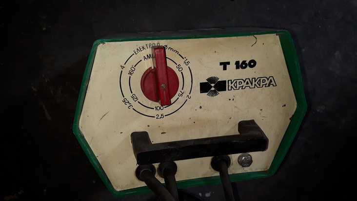

Колко харчи без натоварване
kozl написа: Измъкнах един електрожен Кракра ей го на
Изключих АП-тата и оставих само на 1 контакт, в който включих Кракрата на празен ход и 100А зав.ток през таймер нагласен на 5 часа .

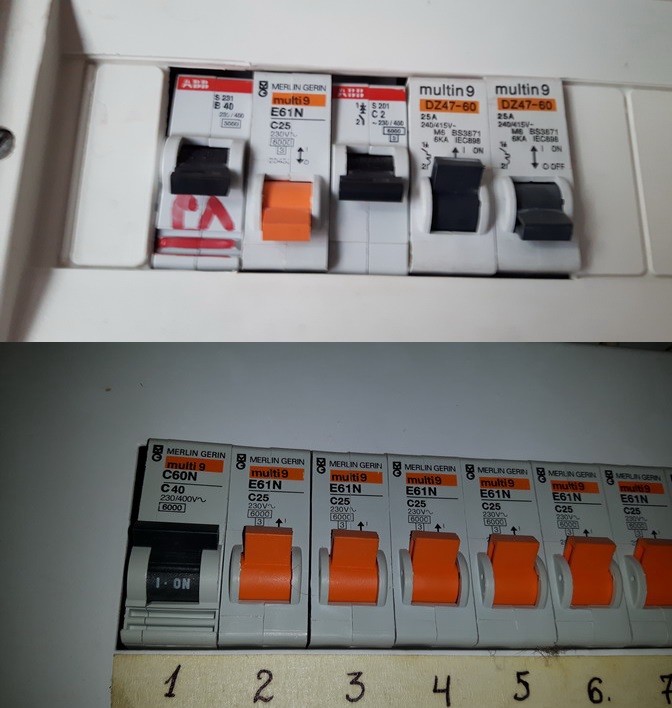

А това са предпазители разни
А дано не е спирал тока, че шъ ми провали експеримента. Докато правих постановката си тествах АП-то с крива Б. при превключване на повече от 100А щрак пада, без да пада този в ГРТ и без да пада този до него, който е последователно включен на АВВ-то. Кривата работи

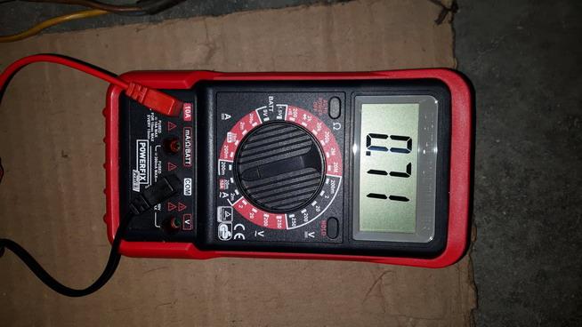

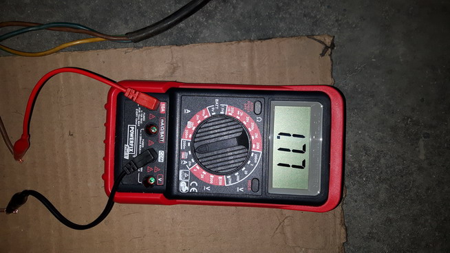

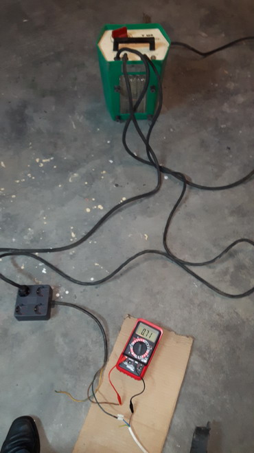

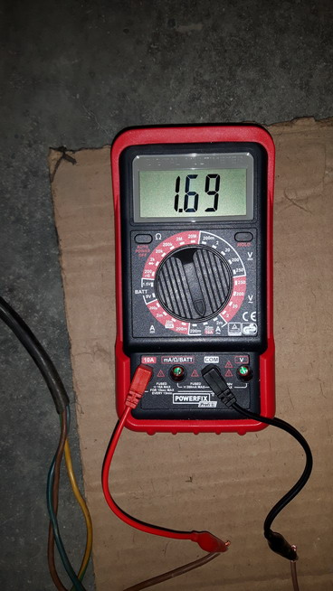

kozl написа: Като се прибрах вечерта и действително с изненада отчетох само един киловат час за 5 часа работа (ако не е спирал тока, но на този етап не съм предвидил у-во за регистрация на липса ток). Действително очаквах повече. Скалъпих контакт + разклонител с възможност да включа последователно на първичната верига мултицет и направих три измервания при 50А, 75А и 100А. Повече А не стана щото пада АП с крива Б - при самото превключване. Снимките на мултицета са във възходящ ред на амперите.Постановка на празен ход
Отчет-1:
Отчет-2:
Отчет-3:
