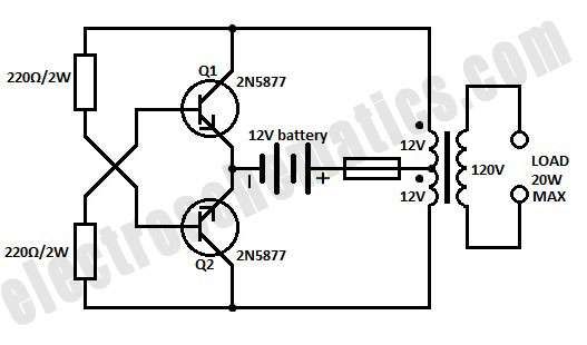

Lutchezar - майстор
Жокер.
Може да има и готови някъде.
