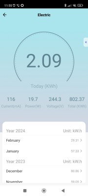

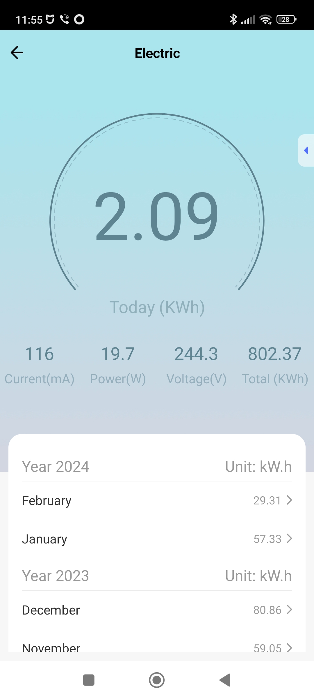

Става въпрос за малко населено място. Тази седмица напрежението в мрежата за около два часа беше около 260в. Имам 6 защити на соно и всичките изключиха. Упс показваше и той 260в. Мерих с електронен мултицет и стрелкови такъв отново беше високо. Когато дойде екипа на Енергопро вече всичко беше в рамките на нормалното 240в. Вдигаха рамене и казват не може да има високо напрежение. В селото последните години се построиха доста фотоволтайци. Може ли те да правят нещо. Надявам се hidrazin да се включи и да kaже каква може да е причината.

И по принцип дори това "нормално" от 240V е малко височко.
Близо ли си до трафопоста от който се захранваш?
