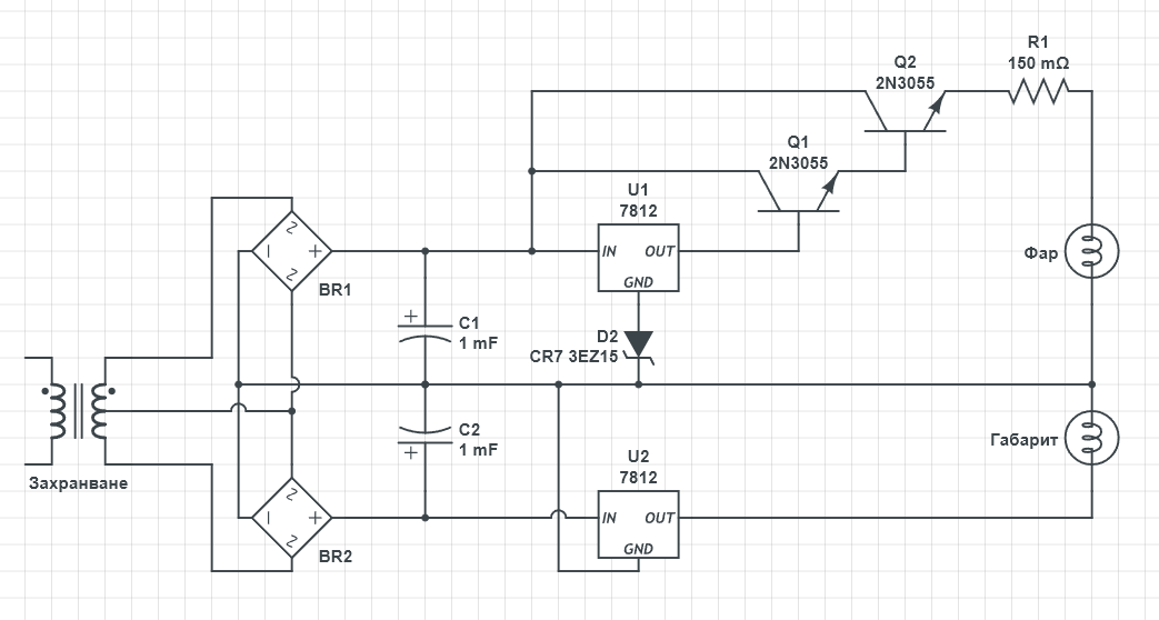

Пиша тук, защото изпитвам затруднения в изграждането на регулатор за фара на един мотор. Преди да опиша конкретната ситуация, искам да си кажа, че от електротехника разбирам колкото да си събера някаква елементарна схема и нищо повече, вероятно заради това не ми се и получава в момента.
Какъв ми е точно казуса: Става въпрос за фар на мотор (габарит + основна светлина, който работят в диапазона 12-40v, дават го 4 ампера), до който достига променливо напрежение, защото е такава инсталацията на мотора.
Качвам схемата, която съм направил (надявам се да е правилно построена/илюстрирана)
Screenshot 2024-04-21 182306.png (36.81 KиБ) Видяна 2022 пъти
Целта ѝ е до габарита до доставя 12 волта, там ампеража е малък, а втората верига да вдига волтажа и да издържа до 4 ампера. Според материали в интернет - ценеровия диод преди регулатора на напрежение трябва да вдигне волтажа до 15 волта, но уви. Мога да пусна и материалите, които гледах за да изградя схемата, мога и снимки на самата платка да кача, при нужда.
Та въпроса ми е - къде бъркам, защото нито се вдига волтажа след регулатора, а през транзисторите дори нищо не минава, съответно не захранвам фара. Ще съм благодарен за всякакви съвети/насоки!

Как разбра, че ток не минава през транзисторите?
Без товара на фара има ли напрежение на изхода след R1 и след греца в-у кондензатора С1?

Може би със симулатор :-D . Схемата е пародия без зададени входни напрежения и това, което се желае (очаква) на изходите.

Странна и разточителна схема за фар на мотор!?
Няколко въпроса:
Каква трябва да е ролята на R1 ?
Защо ценеровия диод е свързан така? Какво ще стане, ако свържем по този начин обикновен диод?
Защо има два мощни транзистора в големи корпуси, свързани в "Дарлингтон"?
Ако напрежението се вдига трайно до 30-40 волта, радиаторът няма ли да стане прекалено голям?
Какъв точно е трансформаторът, част от мотора ли е или не?
Тази схема дали не е генерирана от изкуствен интелект?
Тук един импулсен DC-DC модул би свършил по-добра работа...

Започвам от първото мнение - мотора е двутактов и въпреки годината си на производство - оригиналната инсталация захранва с ток с постоянен напрежение единствено акумулатора. Всички останали консуматори се захранват с ток, с променливо напрежение. Не искам да преправям оригиналната инсталация, заради това се мъча по този начин, знам и че още по-лесно ще е да пусна два проводника от акумулатора...

Когато всичко беше свързано - платката към инсталацията на мотора и фара - замерих, че след стабилизатора 7812 получавам 12.5 волта. Всъщност долният ми кръг, който приключва само със 7812 захранва габарита и той свети. Без товар въобще не се сетих да пробвам.

Мда, допускам че е пародия като вероятно не само заради входни/изходни напрежения, но толкова си мога. Входното напрежение е между 12.5v и 14.5v AC, а изходното аз габарита ме устрoйва 12.5v, но за основната светлина искам да получа повече - примерно 15v DC (реално с повече волтаж фара свети повече, което в случая е търсен ефект, та 14-20v ме устройват идеално).

Добре, явно вървя в доста грешна посока. Вероятно задаваш доста точни въпроси, а които поради моето незнание нямам точен отговор. Относно първия и третия въпрос за съпротивлението и транзисторите - нямам отговор. Такава беше схемата, на която попаднах. От нея разбрах, че при следното свързване ще мога да увелича ампеража до 5A, защото регулатора издържа само 1A, а пикови моменти до 2A. Това е статията, от която я взех - https://www.eleccircuit.com/high-curren ... er-supply/.
Относно напрежението - отговорих малко по-нагоре. Трансформатора - това си е грешно отбелязване на захранването явно. Може би не трябва да го има на схемата, а просто да укажа че в платката влизат три проводника (От страната на мотора)
До колкото разбирам на ценеровия диод ролята му е единствено да ограничава посоката на тока, НО от тук видях, че поради някаква причина може да увеличи изходното напрежение до 15V, но явно и това не е така.

Ужас. Нищо не разбираш. Няма как да дадеш повече ток отколкото произвежда магнета. Да не говорим, че обикновена крушка за фар над 15в ще изгори почти веднага. Оригинално не е ли свързана крушката на фара директно на кабела дето отива към греца?
