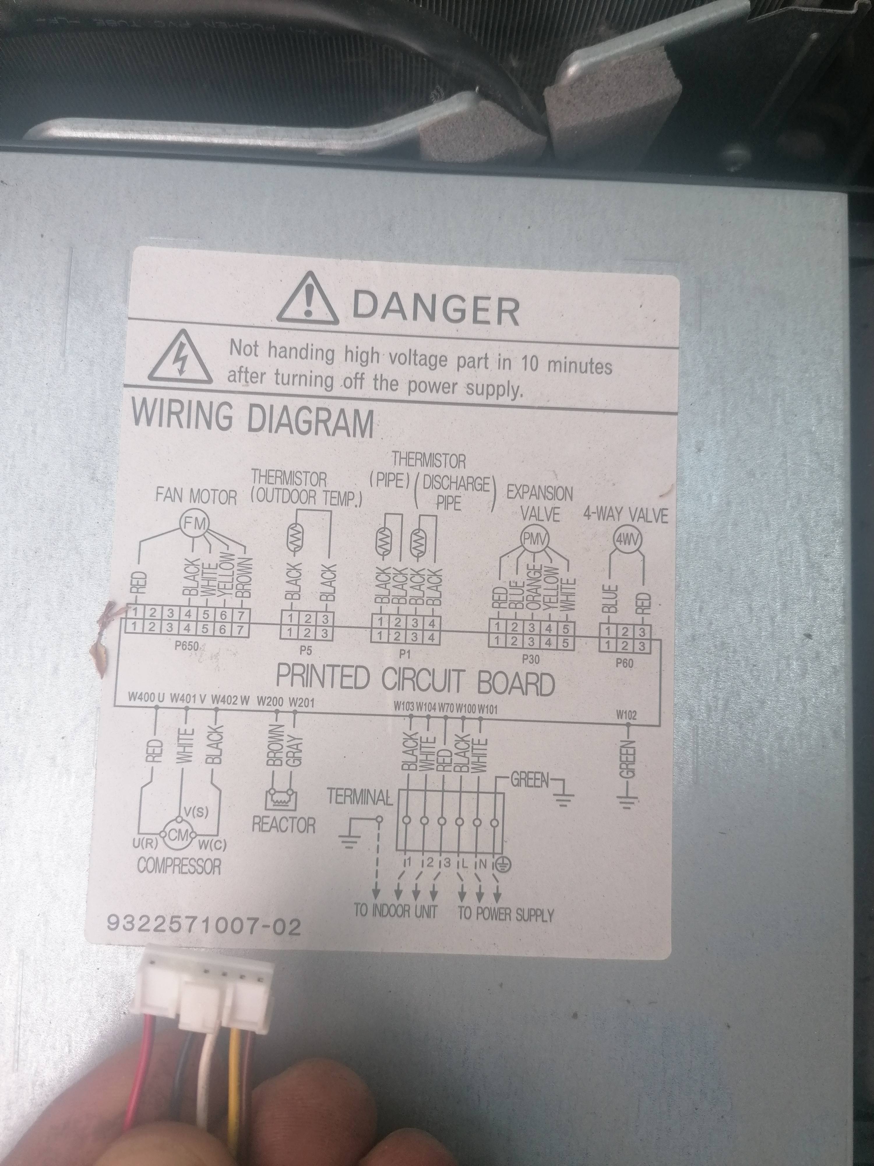

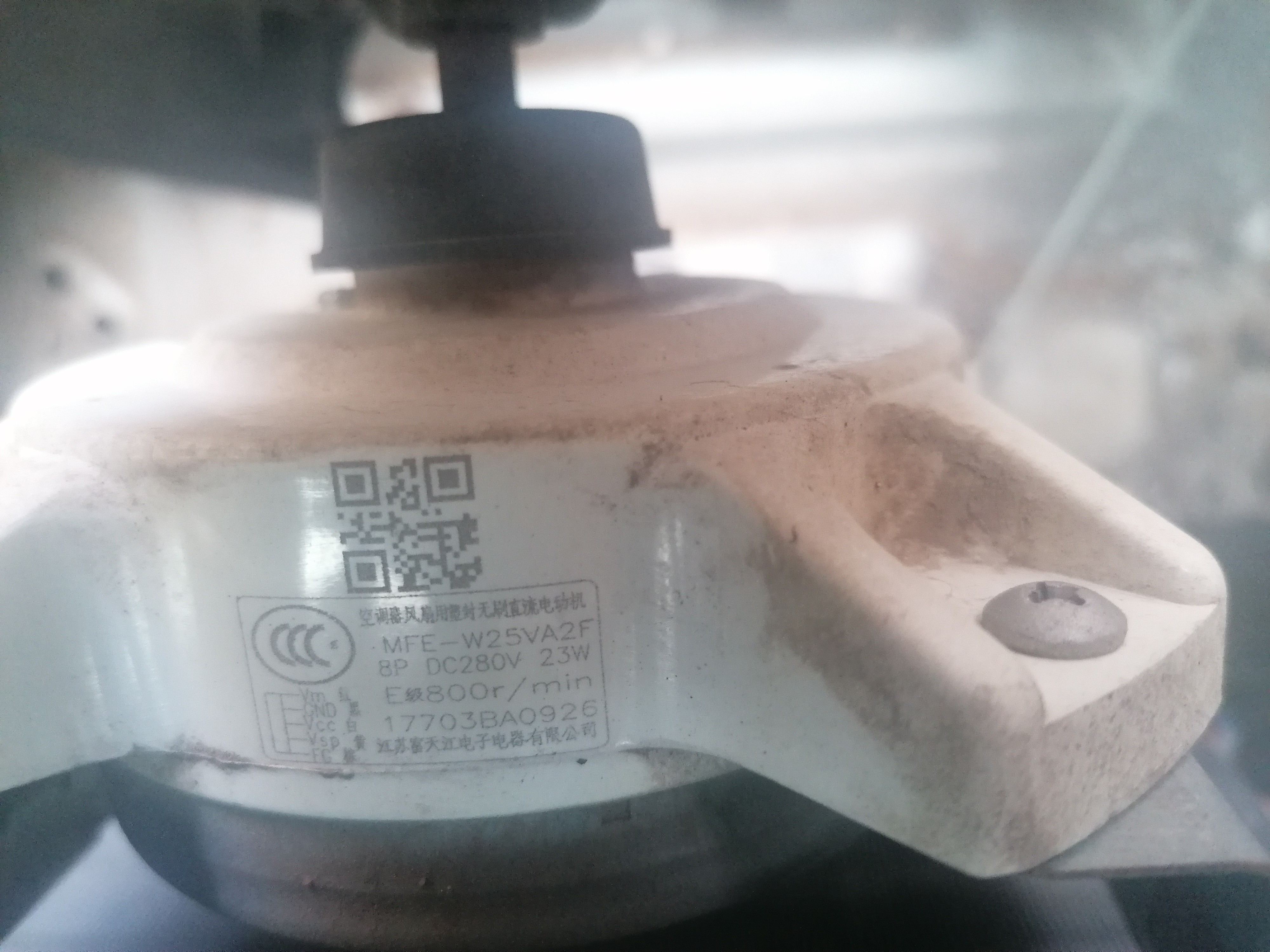

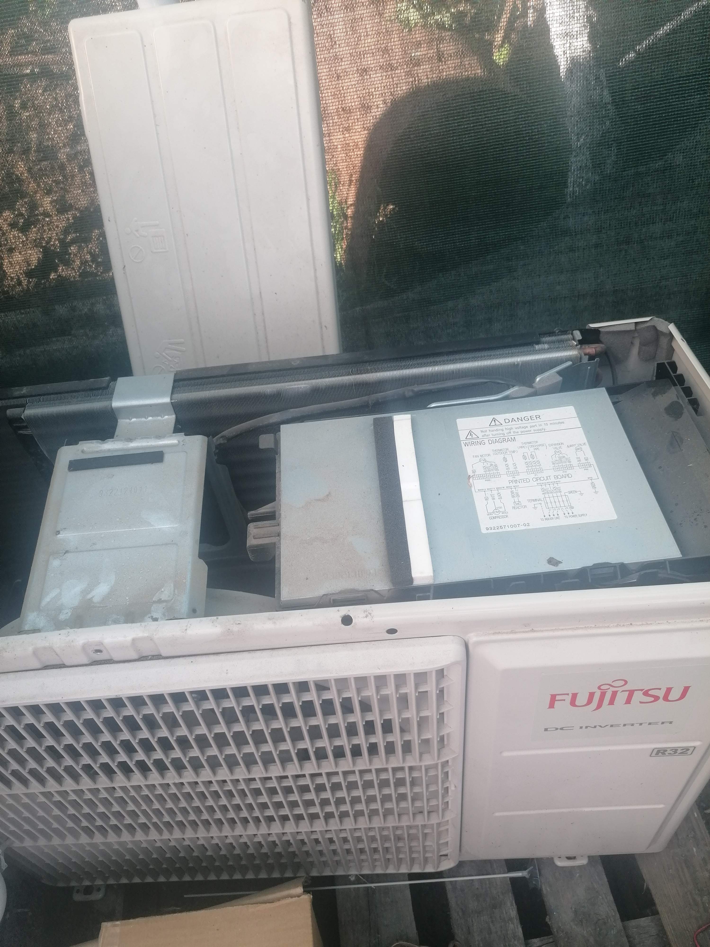

в снимките прилагам с какво разполагам. 5 жичния кабел захранва вентилатора. Какво ми е нужно да подкарам само вентилатора?

Някой си имат собствен инвертор, други имат електроника вътре в мотора, трети са трифазни, но за ниско напрежение. Малка част са монофазни.
Съдейки по етикета на мотора, той е постояннотоков за 280 волта 800 оборота 23 вата с вградена електроника и външно управление.

Бинго! Мотора е DC.
- червено захранване 280-340V DC
- черно маса (минус)
- бяло захранване на електрониката в мотора +15V DC
- жълто управляващо напрежение
- кафяво импулсен изход за контрол на оборотите
Успех с пускането на пикл...ливия 20-ваторв мотор, ама пускане от високо.
