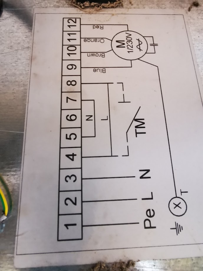

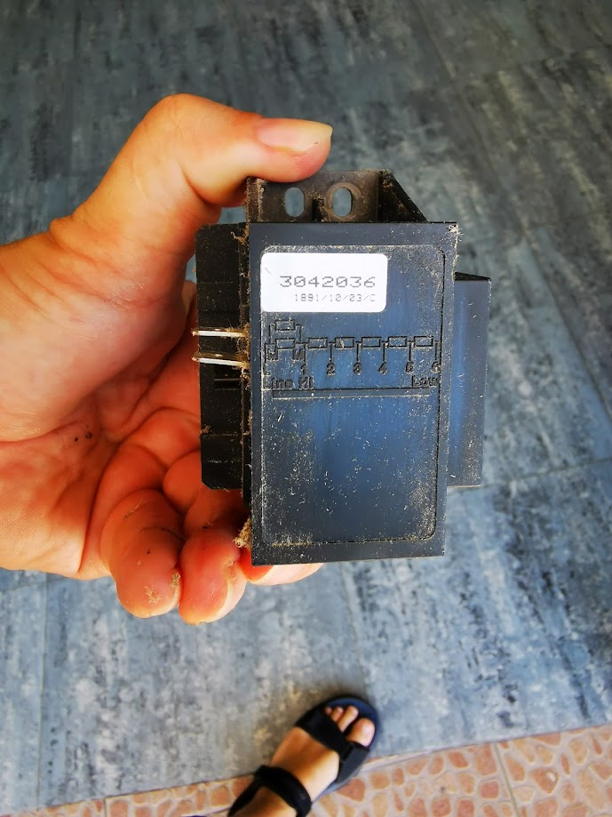

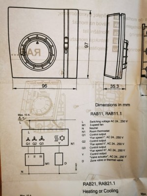

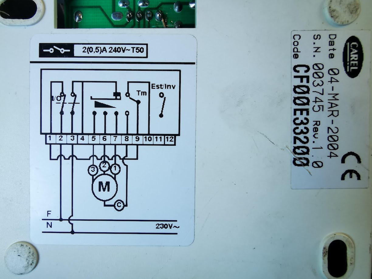

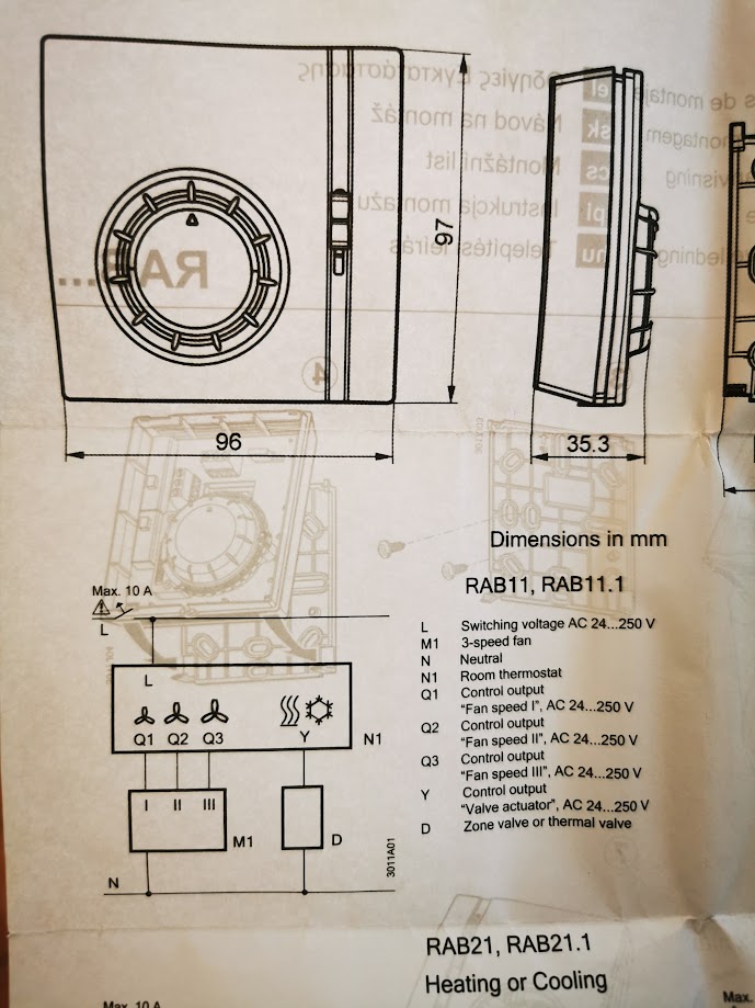

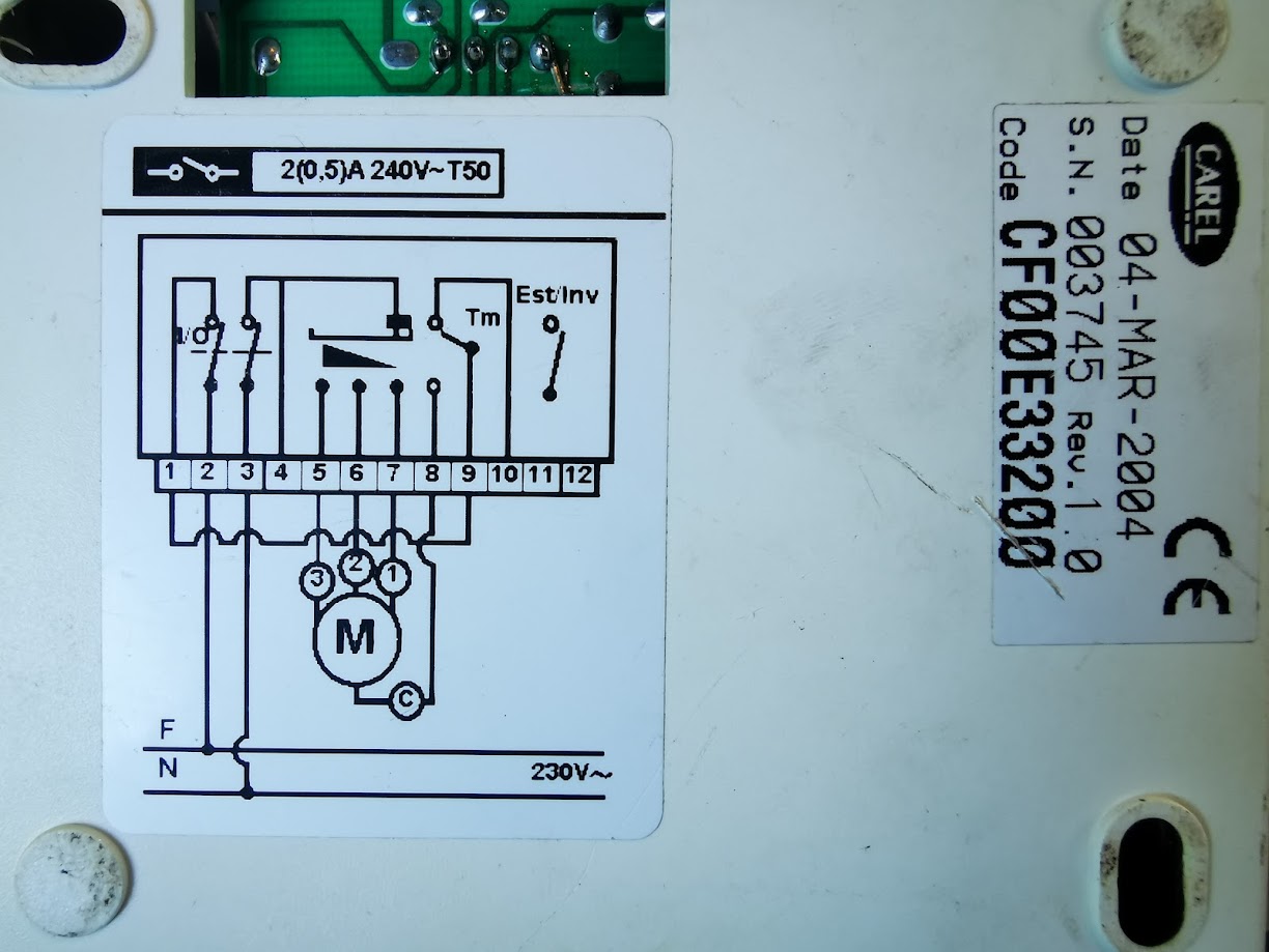

налага ми се смяна на термостат за трискоростен стаен конвектор (на централен климатик).
Стария тип вече не се намира.
Новия, който ми дават като алтернатива е като обикновен ключ, който просто превключва 1, 2 и 3та скорост и се включва в зависимост от датчика за темп. Стария също е така, но през него минава и фаза и нула и после връща горе преи конвектомата и двете.
Докато при схемата на новия видно се предава само фаза. Прикачам снимка и на двете схеми.
Горе самия вентилатор се управлява от някакъв елемент, в който влизат трите кабела за скоростите. и после той подава само АС към мотора.. предполагам с различно напрежение.
Е.. свързвах го като вкарах фаза към монтора (без да слиза до термостата както беше със стария), а през термонстата трите кабела за нула. Така обаче работи само на 1 скорост на 1 и 3, а на 2 не работи изобщо.
Чудя се дали ще има разлика ако завъртя фазата и нулата (уж е АС и няма значение)..
това умправлява скоростите на мотора
управл мотор.jpg (114.48 KиБ) Видяна 1030 пъти
Между термостата и мотора
схема конвектор.jpg (75.23 KиБ) Видяна 1030 пъти
