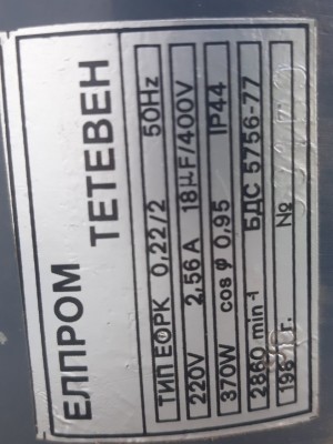

Наскоро косачката ми за трева спря да работи. По описанието на "оператора" е завъртяла нормално, косено е много малко, изключена е за няколко минути и след това не е завъртяла изобщо. Отворих я, валът на електродвигателя се върти съвсем свободно на ръка. При включване се чува постоянен шум като от електрожен на празен ход, но по-слаб. При включен двигател и завъртане на вала също не тръгва. Каква е вероятността повредата да е в кондензатора? Какъв кондензатор да търся, данните на табелката за него ли са, или са за някакъв кондензатор вътре в двигателя?

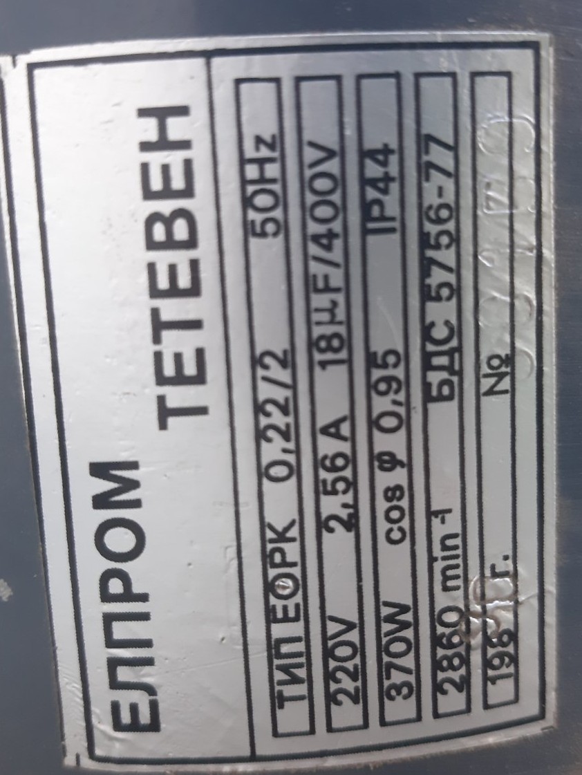

Прилагам снимка на етикета на двигателя (извинете, не мога да накарам изображението да се завърти). Търся и електрическата схема, ще я добавя когато я открия.

Най-вероятно е кондевзатора, за смяна. Отвори я и виж дали е 18Мкф.
DMN - майстор
Кондензаторът е добре да му се измери капацитета, преди да се купува друг, ама така като гледам няма кой.
Щото ако двигателя е с центробежен изключвател на пусковата намотка, може и от него да е.
Може и с намотките на двигателя нещо да се е случило. Трябва си човек, който си има представа от нещата да го прегледа.
Иначе най-лесно е с нов кондензатор и каквото сабя покаже. :)

Малко вероятно.
ZloboMiR написа:
Май е за бобиньор.
