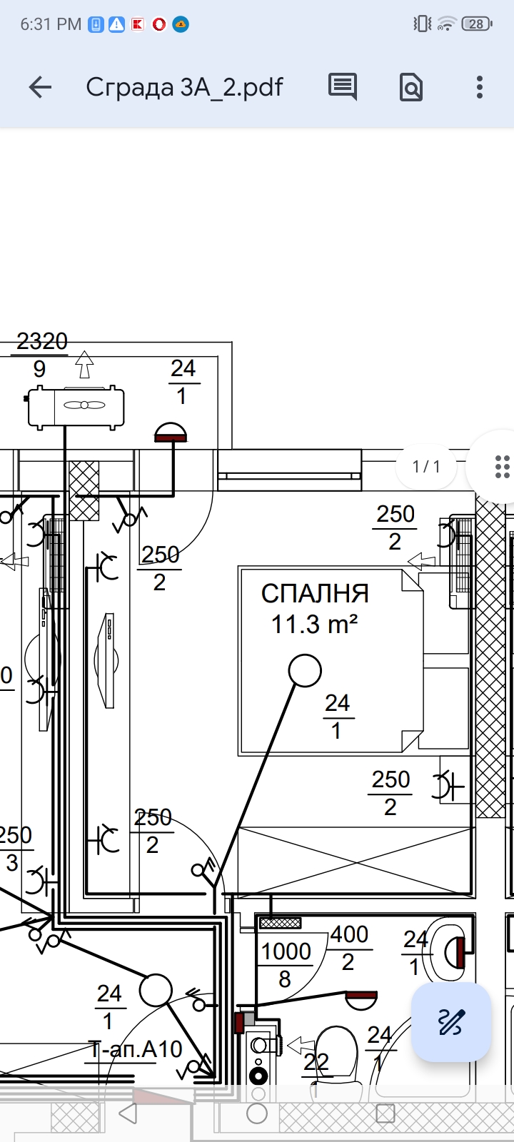

20 мнения в "На тази схема вижда ли се къде се намира разпределителната кутия на спалнята?"

Ако въобщи има РК ,то би трябвало да са над първите контакти в ляво и дясно. И евентуално в дясно от вратата.

На някой може да му се нагъне още малко сивото от напъни.
Обикновено РК е над ключ за лампа. Зная, че не е задължително, но е факт.
На схемата са показани ключовете, а и са повече от очевадни на стената.

Няма такъв филм не е задължително.
По стените проводниците и кабелите се полагат в прави хоризонтални и вертикални направления.
Не е допустимо по стените да вървят под наклон или да описват криви и чупки.
От там нататък вече е ясно единственото възможно място на разклонителните кутии - строго вертикално над ключовете и контактите.
Това не е задължително за тавани и подове. Там е допустимо да се полагат по най-краткия път.
