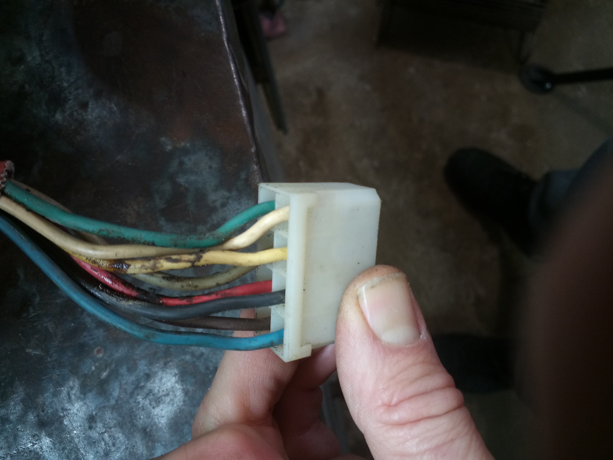

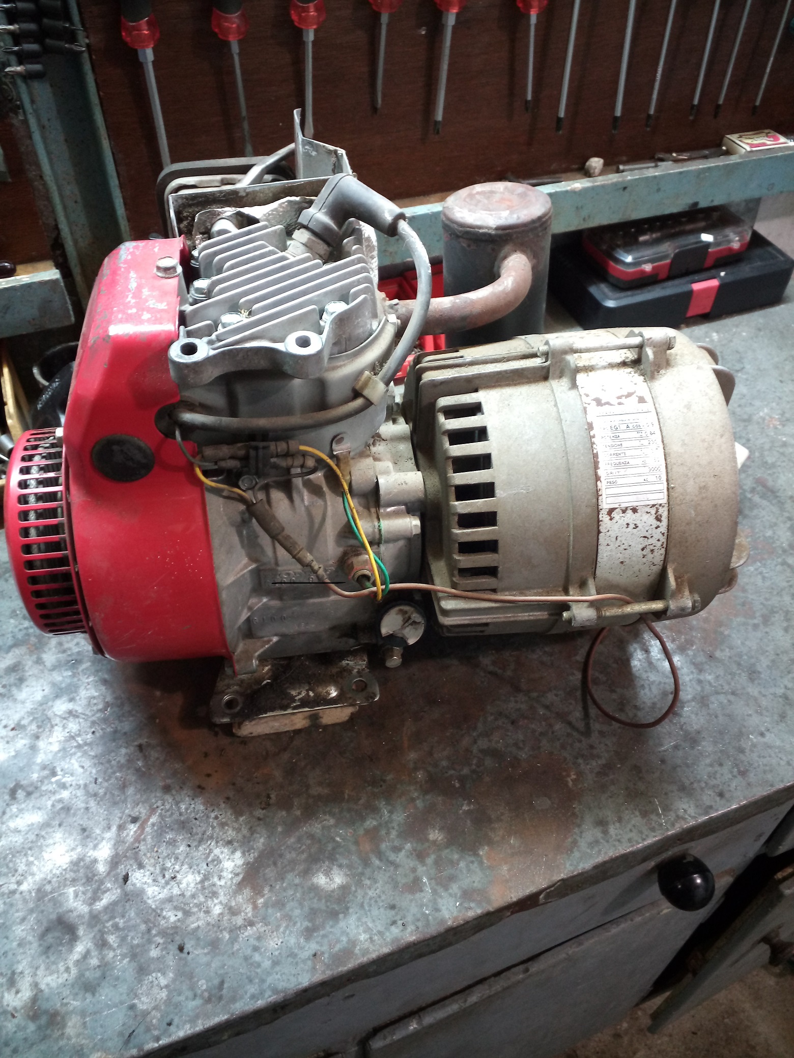

Здравейте. Имам една главоблъсканица относно намиране схемата на свързване за един генератор за ток с италиански алтернатор Pramac. Взех го от един пазар но е с липсващо ел. табло и подържаша рамка и не мога да му открия марката и модела. Двигателя е Honda G100 четиритактов със стоящи клапани, а алтернатора е Pramac type EG1 A поне това пише на табелката. Убих са да търся инфо в нета и нищо не намирам. Сега най вече ме интересува на осем пиновата му букса къде да свържа кондензатор и с какви стойности трябва да той понеже алтернатора е безчетков. На осем пиновата букса единия ред кабели са от от единия край на намотките в статора, а другия ред са от другия им край. Днес го палих и само на една двойка срещуположни кабели (св.жълт и бежев) идваше някакви около 6,8 волта променливо напрежение. Мисля там да пробвам да свържа кондензатор.
